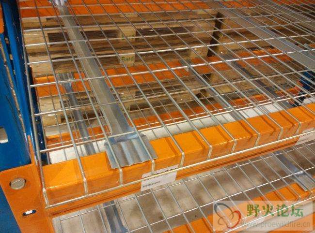

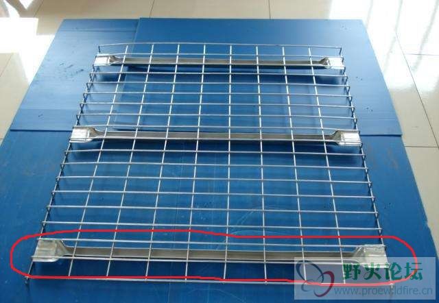

这个加强筋要怎么画呢,自己尝试很多次总是有问题。

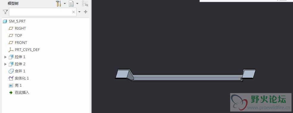

方法一:拉伸二个曲面,合并,再实体化,抽壳就OK
方法二:扫描
sm_5.prt.rar
67.09 KB, 下载次数: 5

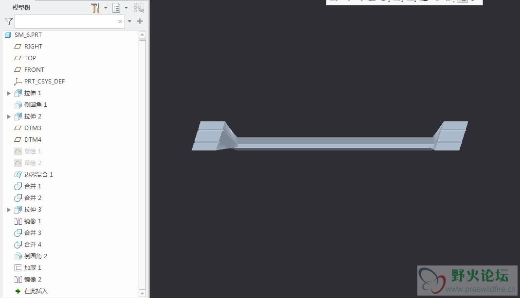

发表于 2018-8-9 10:26 | 显示全部楼层
用曲面做也很简单的,都是基础操作,只是步骤多一点
sm_6.prt.rar
142.34 KB, 下载次数: 11
售价: 3 金钱  [记录]
