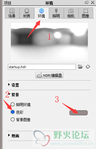

发表于 2018-8-8 21:34 | 显示全部楼层
不知道是不是你想得到的答案

 楼主| 发表于 2018-8-8 22:07 | 显示全部楼层
panxingrong1121 发表于 2018-8-8 21:34
不知道是不是你想得到的答案
你这是改变背景,不是背景环境。夜晚,不是黑布背景

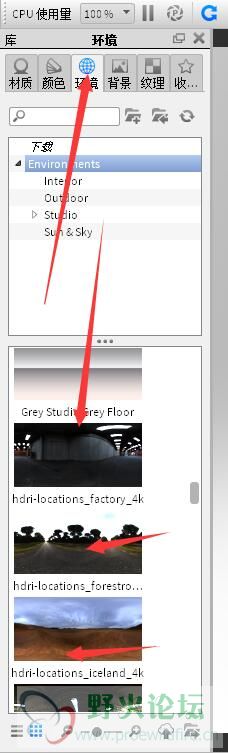

发表于 2018-8-9 08:38 | 显示全部楼层
找个夜晚的HDR!

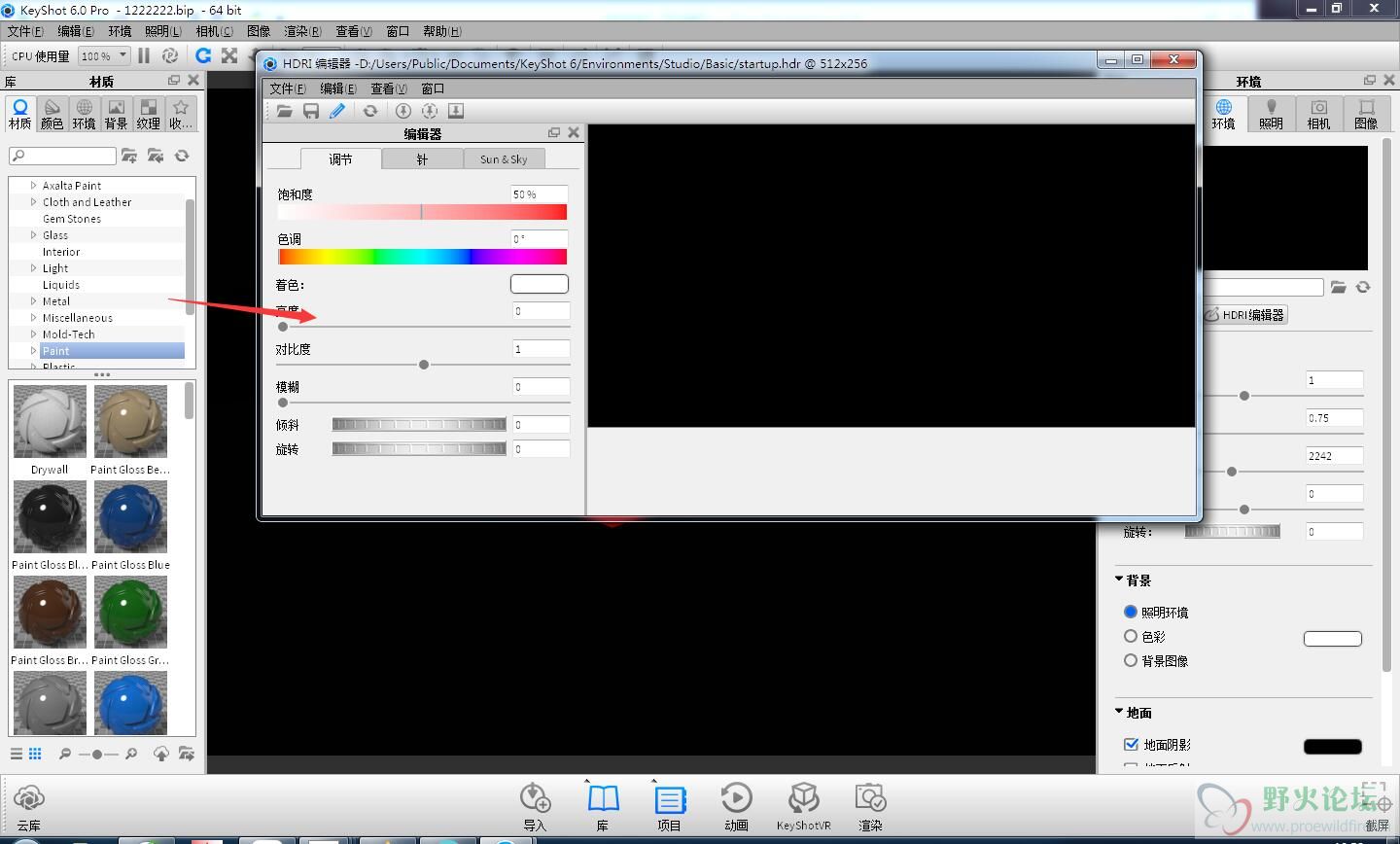

404
526
发表于 2018-8-11 14:20 | 显示全部楼层
珍爱惜缘 发表于 2018-8-10 20:53
比如渲染台灯,从网上找张书桌的背景图片,放到KEYSHOT里通过调成晚上的环境,渲染成真实晚上开灯的效果
KY的灯光分成两块,第一块HDR环境光,也是KY注基本也是最主要最常见的调光方式,另一种光可以叫自发光,比如一个原件你赋予点光源的材质他也可以发光的。您说的那种效果,只能将环境光打低或者关闭,然后调节自发光,是台灯发光,桌子的图片需后期PS加上,或者你会做HDR桌子的环境贴图,(不是背景贴图)
404
526
发表于 2018-8-11 14:21 | 显示全部楼层
这个是HDR环境贴图
