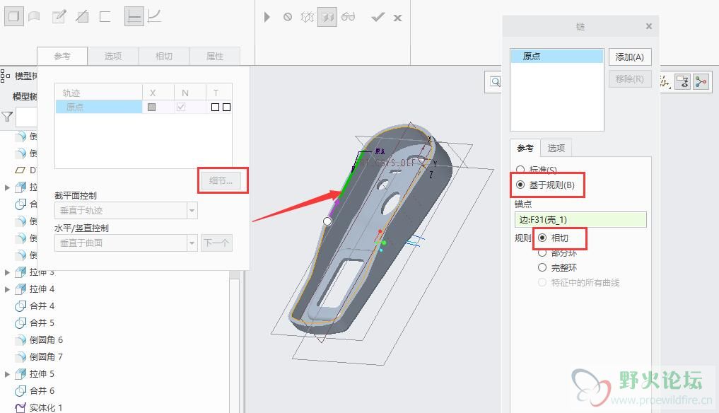

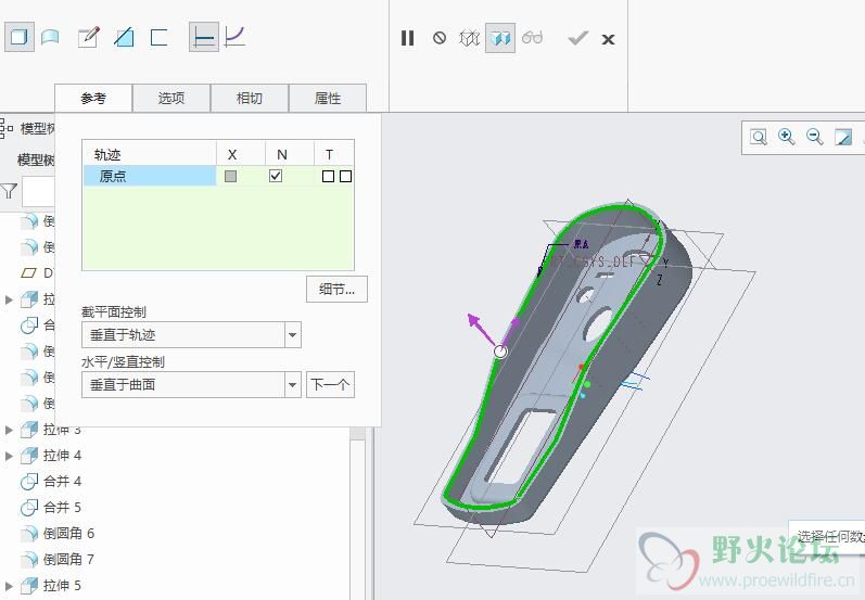

发表于 2018-8-8 16:47 | 显示全部楼层
看到链14的字样没...归根结底,失败的原因是原点轨迹选取的时候没按SHIFT,按的CTRL,导致后面选的线全变成了辅助轨迹

发表于 2018-8-8 17:15 | 显示全部楼层
选一边 然后点细节 相切 就可以扫了

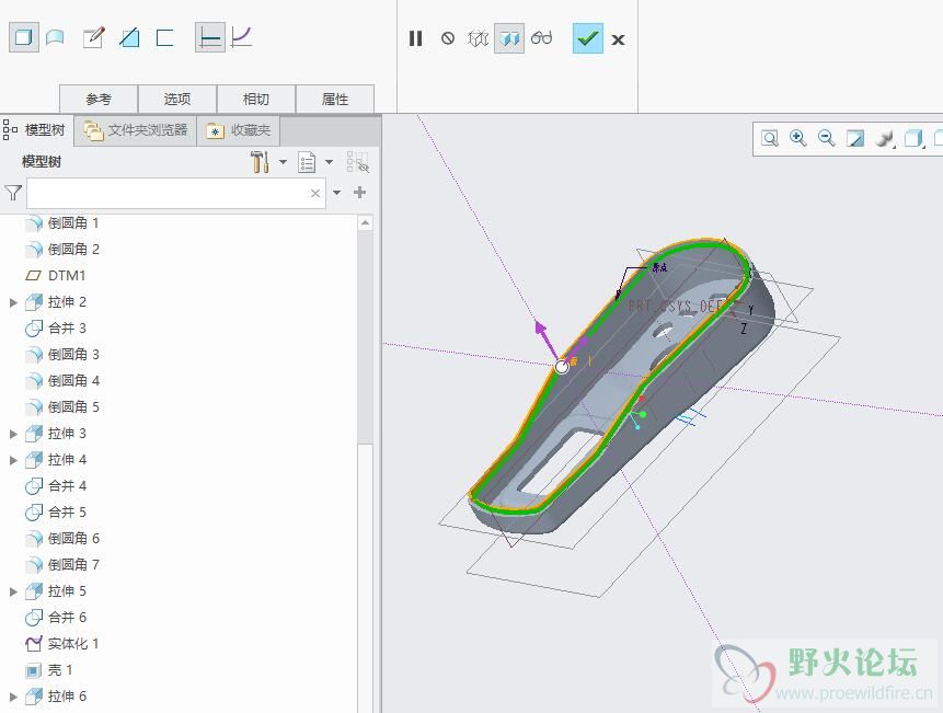

发表于 2018-8-8 17:34 | 显示全部楼层
1.你扫描轨迹的选取方法错了,选择扫描轨迹时应按信shift键连续选取,不是按住ctrl键选取
2.当轨迹链较多时选取比较麻烦,建议点开细节,切换按规则相切,则可自动所有相切链
最后扫描,一点问题也没有

发表于 2018-8-8 20:05 | 显示全部楼层
iskgjj 发表于 2018-8-8 16:47
看到链14的字样没...归根结底,失败的原因是原点轨迹选取的时候没按SHIFT,按的CTRL,导致后面选的线全变成了 ...
这应该是正解
