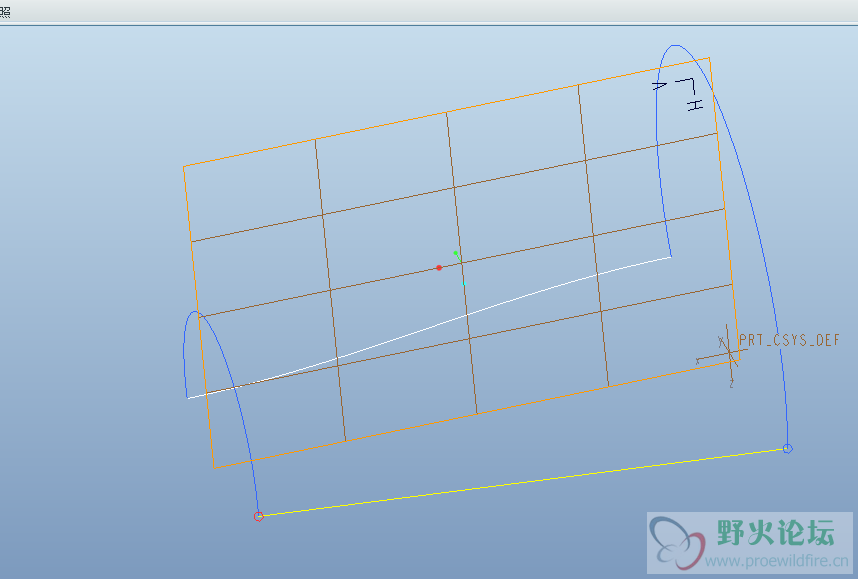

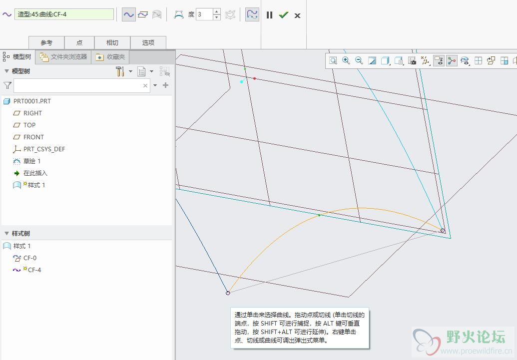

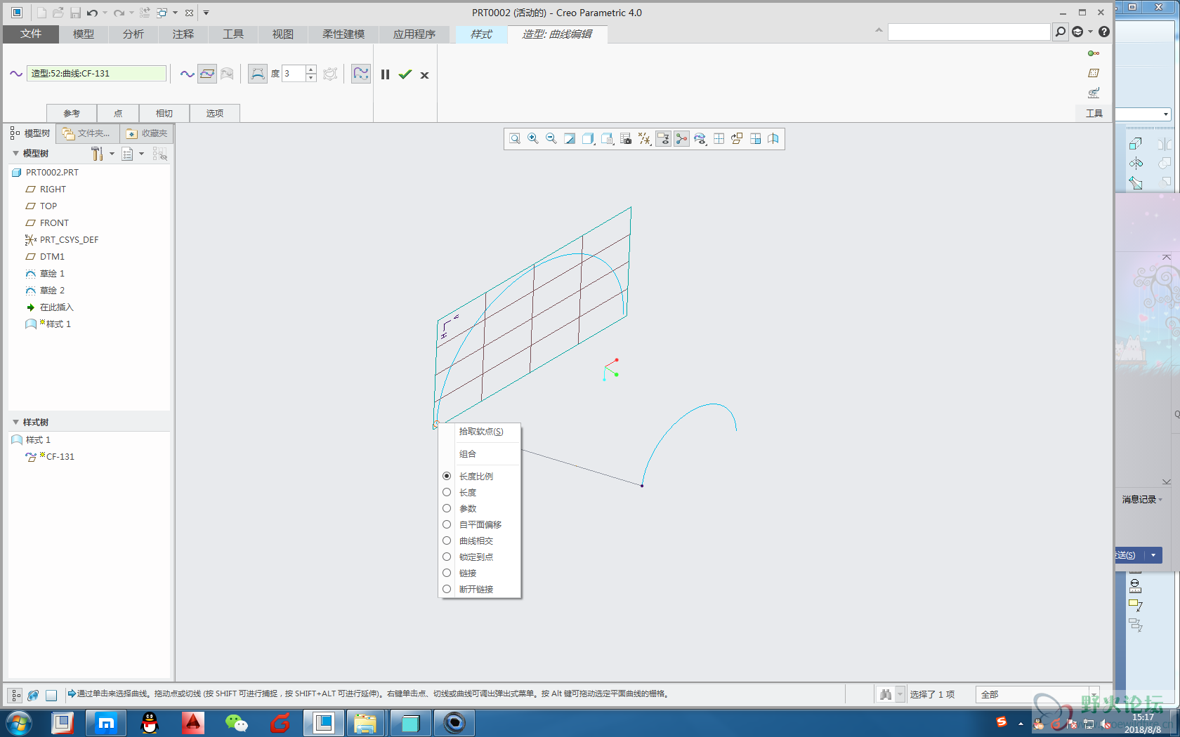

楼主是个小白,以往用pore5.0,最近公司IT强制安装了creo4.0,过几天要删掉proe5.0
我在proe5.0样式中,建立曲线按住shift会自动捕捉点,如图 1.png ,曲线建立后可以直接点曲线编辑,右键,来控制曲线尾端,如图 2.png ,但在creo4.0中,就无法操作,首先建立曲线时,shift可以自动选择到第一点,但第二点无法自动选择,如图 3.png ,确定后再选择曲线编辑,按shift可以把点移过去,但右键无法出来控制要求,如图 5.png ,百度了下,也没有解决,求教各位大神,是哪里出了问题,谢谢!

发表于 2018-8-8 17:49 | 显示全部楼层
编辑曲线里选中点后,会高亮那个点和点的切线,鼠标在点上右键和在切线上右键的菜单是不一样的,你这个出不来的菜单要在切线上右键。

我也不知道为什么,我在proe5.0是完全可以的,据我所知,creo也是一样的,但就是不行,到现在都不知道为什么,进样式后,按shift自动选点,选完两点后编辑曲线,点下两端,出来切线,是可以控制方向的,在proe5.0里没问题,在creo4.0就是不行,难道是我的版本不对
87
发表于 2018-8-9 10:43 | 显示全部楼层
66660607 发表于 2018-8-9 08:53
我也不知道为什么,我在proe5.0是完全可以的,据我所知,creo也是一样的,但就是不行,到现在都不知道为 ...
楼主说的这种情况确实有的,没有proe5.0方便了。你可以先把曲线的端点画在另一曲线的非端点处,最后编辑曲线按住shift移动到端点(这时候会出现锁定的圆圈)即可。
