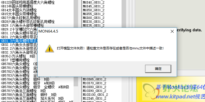

我在安装完全国最全标准件库时出现如图所示的对话框,求大神帮忙看看

发表于 2018-8-9 14:13 | 显示全部楼层
可以把这个文件找出来。。打开一下。。看看有没有问题

发表于 2018-8-9 21:43 | 显示全部楼层
这是proe 吧
不知道是不是因为不支持中文路径的缘故
 楼主| 发表于 2018-8-10 09:16 | 显示全部楼层
small~白 发表于 2018-8-9 21:43
这是proe 吧
不知道是不是因为不支持中文路径的缘故
是的 PROE4.0 M220

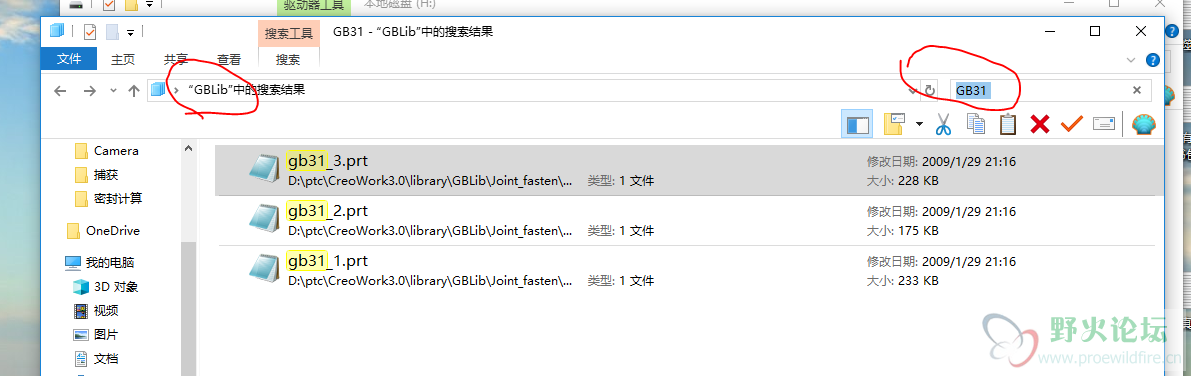

发表于 2018-8-14 19:22 | 显示全部楼层
进标准件文件夹。然后搜GB31
104
121
发表于 2018-8-14 19:26 | 显示全部楼层
如图
104
121
发表于 2018-8-14 19:28 | 显示全部楼层
第一个GB31—3就是你的那个标准件。。复制出来。。打开。。然后现另存一份。。。改成和这个文件一件的名字。。拷回你的标准件库。。覆盖掉原来的就行了。
