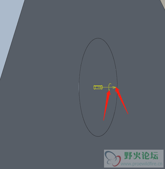

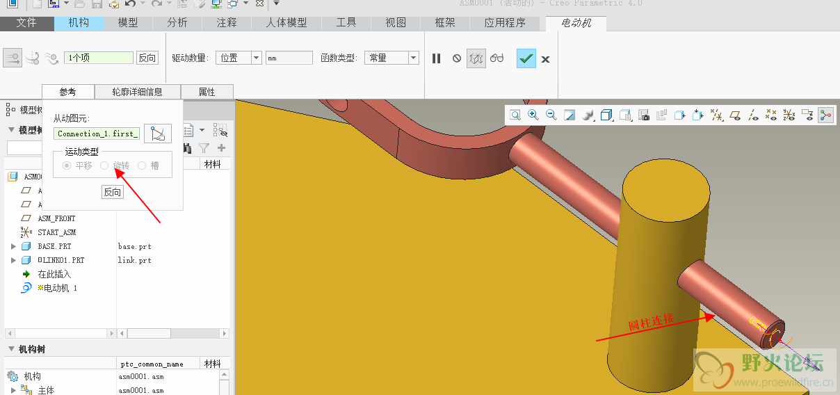

各位大神,我是刚学仿真运动,现在碰到一个问题,我在creo4.0中在增加伺服电机时为何选了圆柱连接不能选旋转?如下图。要怎么设置才能选?我用销连接就可以选旋转。望各位大神赐教,谢谢了。

装配体里的约束方式有问题,你的伺服是直线运动,而不是旋转。

我的装配体两个件是圆柱连接的,通常只要一个轴对齐就可以了,没有其他约束了,这个圆柱约束加上伺服电机后就只有平移选项而其他旋转选项是灰色的无法选择,我的最终愿望是想让它旋转的。而我相同的东西改用销连接就可以旋转,我就是不明白这个圆柱连接在伺服电机中为何不能旋转。

圆柱连接也没毛病,圆柱连接有两个,一个是直线运动,一个是旋转运动。

明白了,终于可以旋转了,原来是有两个约束可以选,之前我一直选了直线运动的那个约束,没有选到旋转的那个,太谢谢你了,我自己琢磨了好久都没有琢磨出来。
