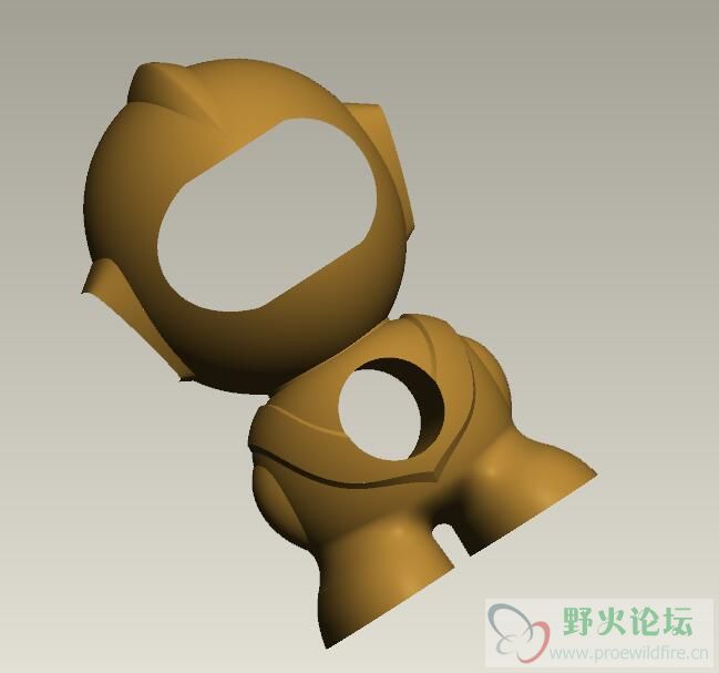

[求助] 这超人的外表曲面怎么画?

给你一粒糖 发表于 2018-8-7 11:29
肚子一直画不好,,
一个渐消面而已,而且还没有消失。偏移,切掉,补个面就可以了啊。
96
133
 楼主| 发表于 2018-8-8 09:47 | 显示全部楼层
画是画的出来,但要和小平面大小一样,还有面的光滑,表示我做不到

发表于 2018-8-8 14:31 | 显示全部楼层
好吧,做出来的,但是肚子那块我没办法做成一样的

 楼主| 发表于 2018-8-8 16:26 | 显示全部楼层
发文件看看

 楼主| 发表于 2018-8-8 17:14 | 显示全部楼层
首先谢谢,我想知道你怎么参照小平面的?我是用装配来参照的,插入小平面零件,再新建一个零件,坐标系对齐小平面零件坐标系。就在新的零件画,小平面零件对参照

发表于 2018-8-9 08:03 | 显示全部楼层
给你一粒糖 发表于 2018-8-8 17:14
首先谢谢,我想知道你怎么参照小平面的?我是用装配来参照的,插入小平面零件,再新建一个零件,坐标系对 ...
把尺寸定下来,在拿出来三视图,按照三视图描边,维和面。

 楼主| 发表于 2018-8-10 15:24 | 显示全部楼层
不了解
wo就画成这样,还没画完

发表于 2018-8-11 14:28 | 显示全部楼层
你用小平面的3D把三视图弄出来,然后确定这个的高度尺寸,再然后就可以描边,边界了。。。
