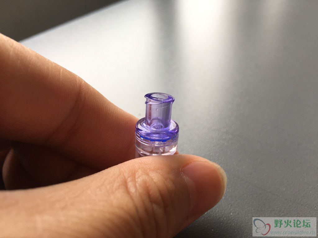

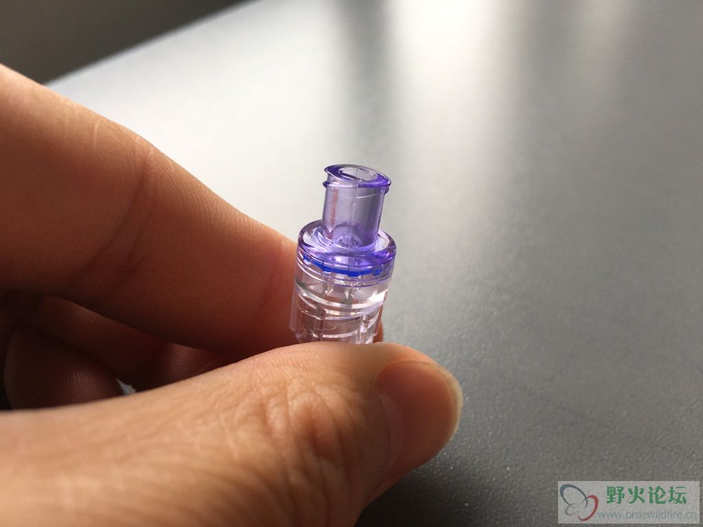

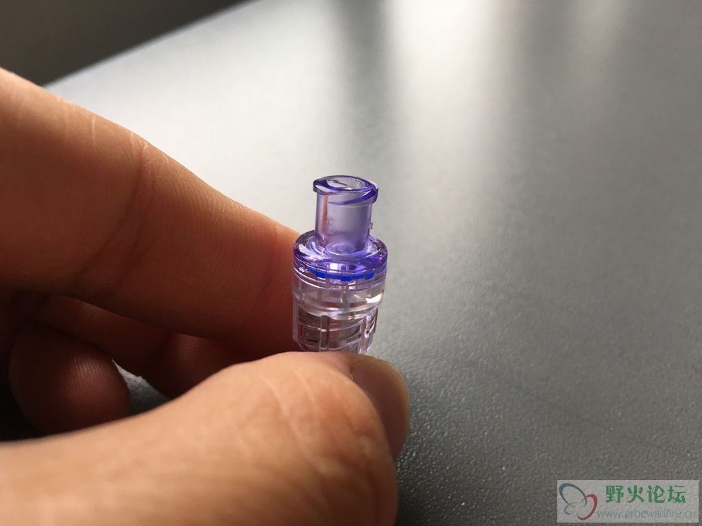

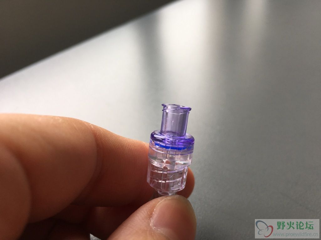

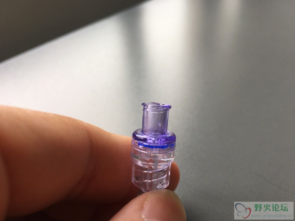

医疗产品上,有一种鲁尔接头的螺纹,请教大家,该螺纹该怎样画,感谢...
 楼主| 发表于 2018-8-6 13:11 | 显示全部楼层
如有图档说明,感激不尽...

发表于 2018-8-6 15:00 | 显示全部楼层
做法应该和普通螺纹类似,但不知道这种螺纹具体的技术标准是没法做的

发表于 2018-8-6 15:45 | 显示全部楼层
先画个螺旋线,然后用螺旋扫描切除

发表于 2018-8-6 15:51 | 显示全部楼层
罗尔接头只是内孔锥度是6:100的,螺牙就是普通螺纹,画好了一段复制旋转,就变成双头,三头螺牙了,附件是类似的医疗产品
