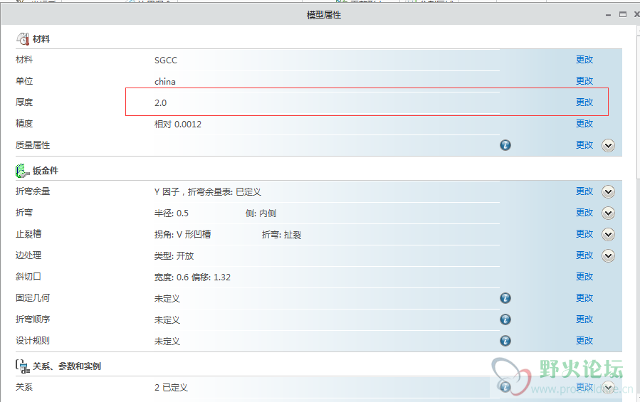

请教各位,我在修改别人做的钣金件时,厚度在模型、属性里都更改不了,改完退出后还是原来的厚度,关系已经被我删掉了,请问是什么原因?有哪些方法可以改掉?
附件已上传,这是其中的一个,这个零件我只留一个特征了

上传附件,不然没法分析原因

在零件图里改料厚不就好了

这是材质库已经定义好的材质?还是你自己定义的材质?恐怕是要改材质吧
