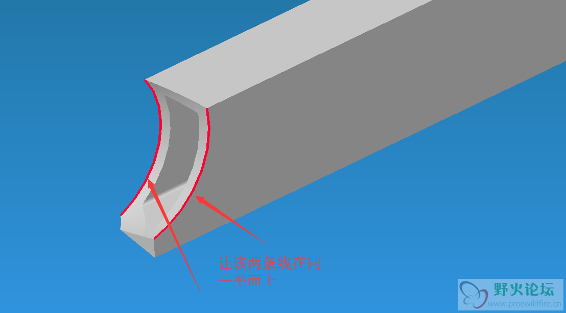

麻烦哪位大神 怎么建立该曲面的切割平面

发表于 2018-8-4 19:03 | 显示全部楼层
看上去不是规则的拉伸切除,用曲面切也一样的嘛

发表于 2018-8-4 20:44 | 显示全部楼层
这是一个有意思的问题,楼主的意思是想反推找到最初做这个切割时曲线的草绘平面

发表于 2018-8-4 20:56 | 显示全部楼层
找不到了,看它的来源是复制3,那个面组像是扫描出来的,扫描的轨迹是弧的,截面也是弧的,只有回组件看来源了

发表于 2018-8-4 21:15 | 显示全部楼层
看了一下附件,这个切割曲面是扫描出为的,楼主这个想法很难实现的

 楼主| 发表于 2018-8-6 07:56 | 显示全部楼层
森林海洋 发表于 2018-8-5 13:33
不能检索,你的文件打不开啊。
CREO4.0
86
97
不规则切的  那不能找到相对平面吗?
86
97
 楼主| 发表于 2018-8-6 07:57 | 显示全部楼层
iskgjj 发表于 2018-8-4 20:56
找不到了,看它的来源是复制3,那个面组像是扫描出来的,扫描的轨迹是弧的,截面也是弧的,只有回组件看来源 ...
不规则的圆弧曲面  那是无法找到该圆弧的平面了?
86
97
 楼主| 发表于 2018-8-6 07:58 | 显示全部楼层
是的 ,是不是无法找到该圆弧平面了?只能大概找到相似的平面  了吗
