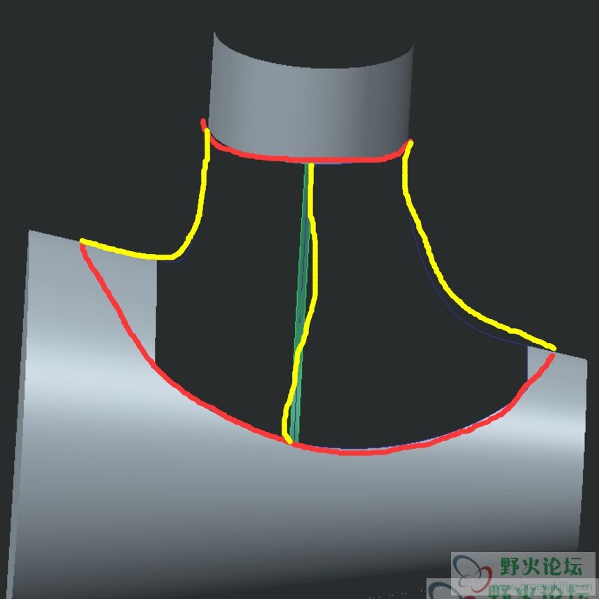

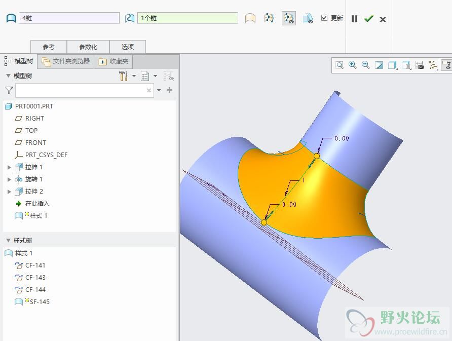

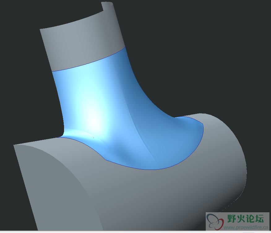

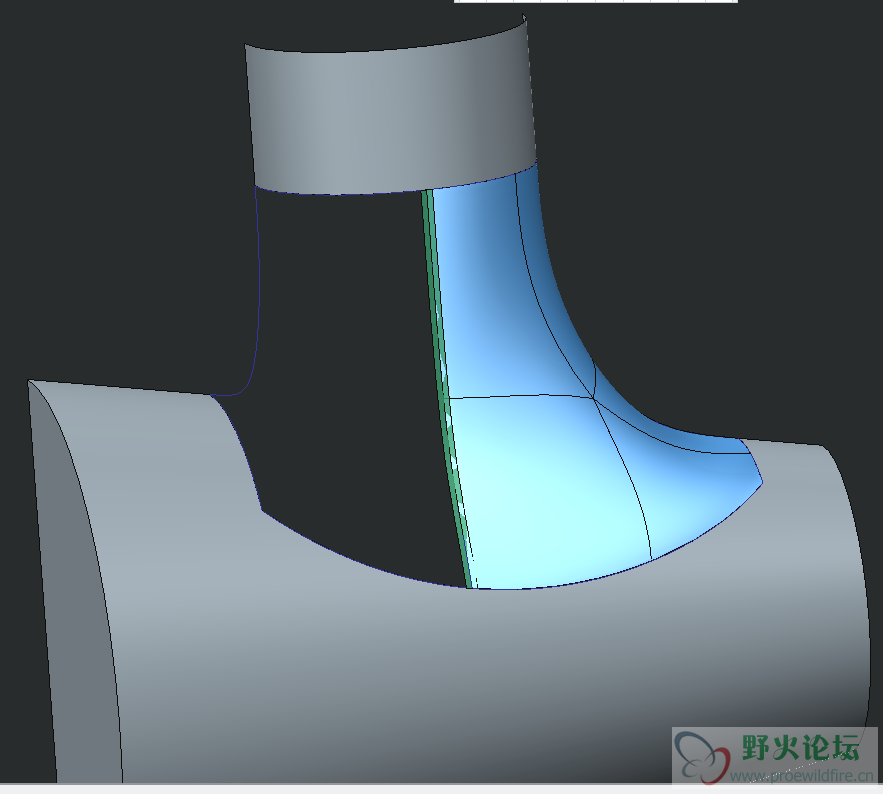

各位大侠,croe2.0 做N侧曲面,中间位置是做的带特征,左右两边创建的N侧曲面,设置了相切约束。但是发现中间带特征位置中有凹陷,不光滑。求各位大侠分享经验。谢谢谢谢~~~

这个感觉直接四边面做就好了哇....

N侧曲面质量很差的,最好如楼上改为四边面,或者用造型曲面也行
