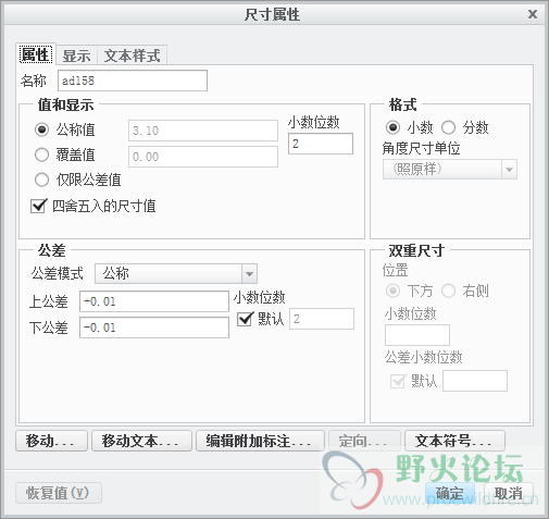

在画工程图中,怎么设置公差值??
图1. 我明明下面设置了上下公差 怎么没反应 难道不是这个?

发表于 2018-8-6 09:03 | 显示全部楼层
手边没软件,第二个问题我都是在显示里加前缀”φ“

发表于 2018-8-6 10:24 | 显示全部楼层
把公差模式改一下!
