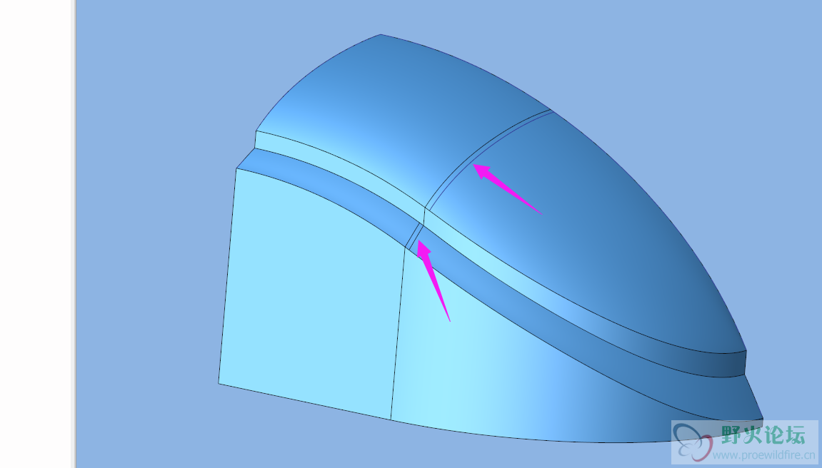

[已解决] 哪里出了问题??

 楼主| 发表于 2018-8-4 16:00 | 显示全部楼层
Tony19760627 发表于 2018-8-4 15:49
碰到这样的时候有时先保存一下,再打开说不定就行了
我轻轻改了一下线,靠,有不行了,
96
133
 楼主| 发表于 2018-8-4 16:02 | 显示全部楼层
yuanbin20 发表于 2018-8-4 15:16
没有问题,可以约束垂直的,可能你未选垂直参照面吧
轻轻该了一下线,又不行了,我*****

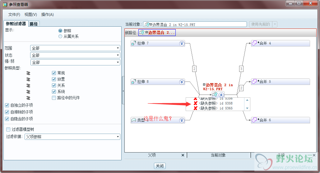

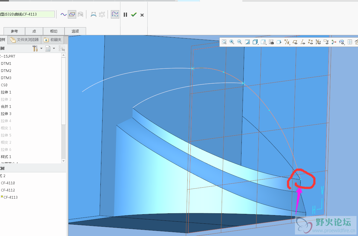

发表于 2018-8-4 17:35 | 显示全部楼层
给你一粒糖 发表于 2018-8-4 16:02
轻轻该了一下线,又不行了,我*****
动了线会失败是因为你有条造型曲线的端点没固定~~~
另外可以调整下减少碎面~后期撸起来顺些. 简单的造型线也没必要弄那么多点,调整两端的控制线就可以达到效果

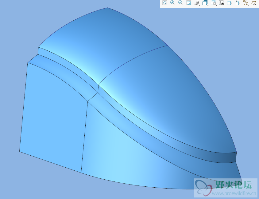

发表于 2018-8-4 18:04 | 显示全部楼层
没问题啊,镜像过去面是相切的!

 楼主| 发表于 2018-8-4 19:28 | 显示全部楼层
xiaoli99888 发表于 2018-8-4 18:04
没问题啊,镜像过去面是相切的!
我知道,但该线了,又会出错的。按再生又好了。

 楼主| 发表于 2018-8-4 19:30 | 显示全部楼层
另外可以调整下减少碎面~后期撸起来顺些. 简单的 ...
该线了,又会出错的。按再生又会好了。。。我不管了
