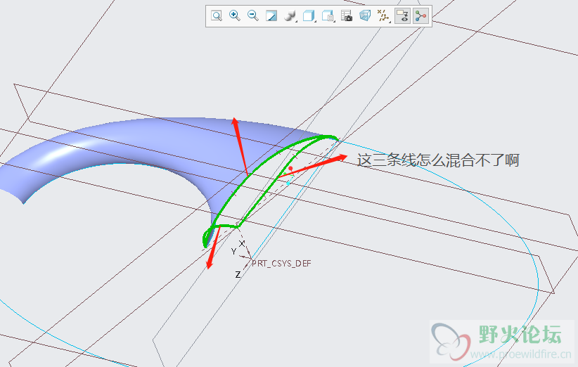

发表于 2018-8-4 11:04 | 显示全部楼层 |阅读模式
如图,上面三条曲线怎么混合成曲面啊

发表于 2018-8-4 11:16 | 显示全部楼层

发表于 2018-8-4 11:42 | 显示全部楼层
二楼正解,不能混合是由于其中有二条边是相切关系

 楼主| 发表于 2018-8-4 14:19 | 显示全部楼层
同心圆 发表于 2018-8-4 11:16
你不能把它拆成四边再混合吗
拆成四边的了,现在这两个曲面怎么才能看上去平滑呢

 楼主| 发表于 2018-8-4 14:22 | 显示全部楼层
你不能把它拆成四边再混合吗
主要是最上面的那一块想要平滑一点,看上去自然一点

发表于 2018-8-4 17:55 | 显示全部楼层
拆成四边面吧,三边面即使能做出来曲率也很差,到时候抽壳抽不了到时候脑瓜子又得嗡嗡响了!
