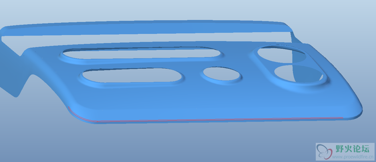

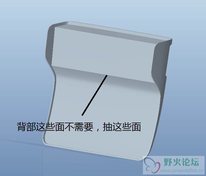

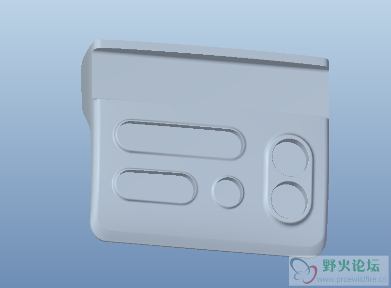

这事客户提供的模型,我修复了一些破面之后还是无法进行抽壳等处理,求大神看看问题所在,有什么办法能处理的,我想做厚度2mm。最好提供一些做法

 楼主| 发表于 2018-8-4 08:19 | 显示全部楼层
目前我可以偏置,但是也只能往外,往内处理不了
 楼主| 发表于 2018-8-4 08:33 | 显示全部楼层

发表于 2018-8-4 08:55 | 显示全部楼层
外管用犀牛做的外管件吧!随面,小面太多,建议重建。

 楼主| 发表于 2018-8-4 08:59 | 显示全部楼层
是的,客户用犀牛画的,修起来好麻烦

发表于 2018-8-4 11:49 | 显示全部楼层
建议把能用过的曲面复制下来;不能用的重新画一下吧;能快一些。

发表于 2018-8-4 17:48 | 显示全部楼层
曲面不难,建议重建,那些面太碎,曲率又差,没法抽壳,!

发表于 2018-8-5 18:08 | 显示全部楼层
模型质量太差了,重新画吧

发表于 2018-8-8 10:49 | 显示全部楼层
可以用柔性建模,直接把那些面减薄,再添些需要的特征。
