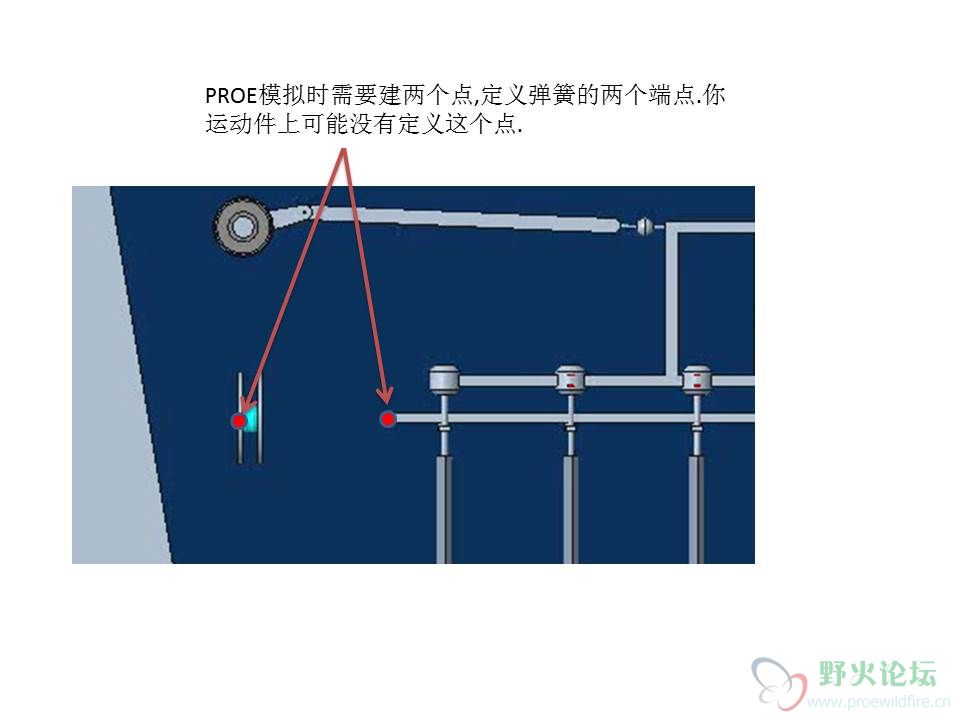

PROE模拟时需要建两个点,定义弹簧的两个端点.软件可能是根据两点间距离的改变来计算弹簧的受力变形情况的.你运动件上可能没有定义这个点.

如果是动态伸缩,要在机构里面加入弹簧,转配的没有这个效果!

绕性装配靠手动拖,然后刷新才看到弹簧伸缩,机构加弹簧可以直接看效果

求教怎么在机构里面加弹簧,我加弹簧无法选取两个基准点,只能选一个
