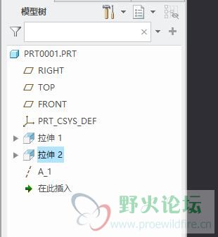

在钣金模块里面 轴阵列时 新建的轴消失,不能选取,换到实体模式也一样,但是选取坐标还是可以阵列,求解,模型树里面也没有,轴显示打开状态

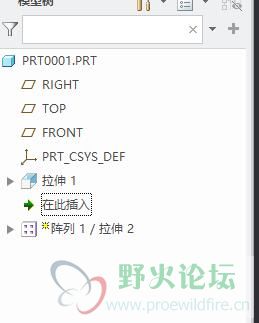

刚才又试了一下,在创建阵列特征之前创建轴就可以,阵列特征之后再创建轴就不行,为什么,有什么限制吗

阵列是直接作用在需要阵列的特征上,此特征后作的特征都算是阵列后才建的,你说你这个轴在不在了

仔细看一看模型树,你做阵列特征时因轴是在阵列特征之后才创建的,这时轴自然就被隐含在插入杆下面了,当然就选不到了
