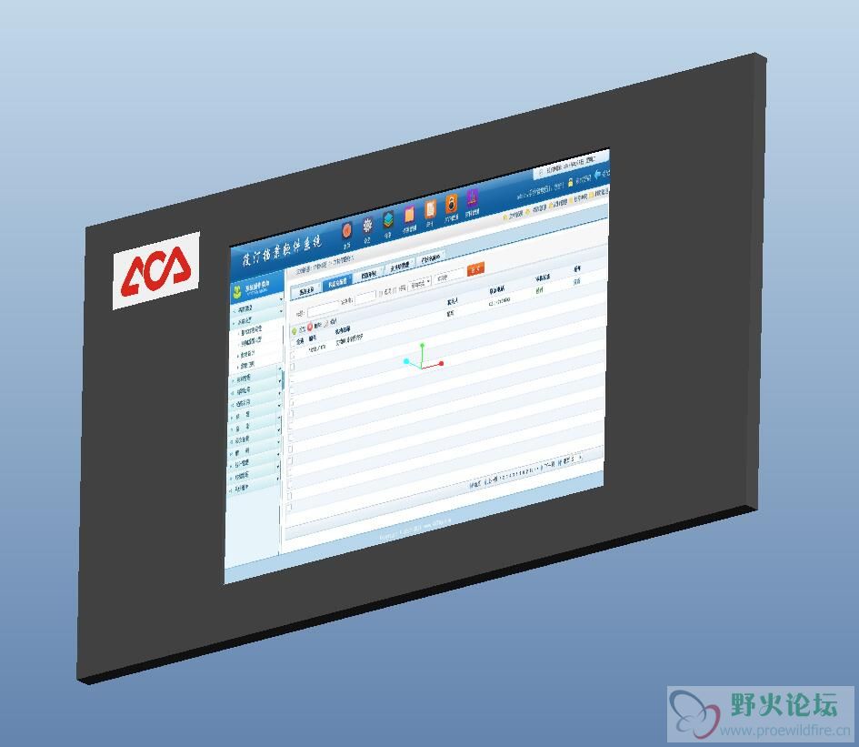

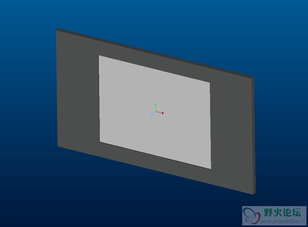

怎么样在面板的中间白色区域(模拟液晶屏)能够把软件界面的图直接贴上去,看上去能够类似液晶屏显示的效果。
求详细解答,多谢啦。还只是在用POE5.0。

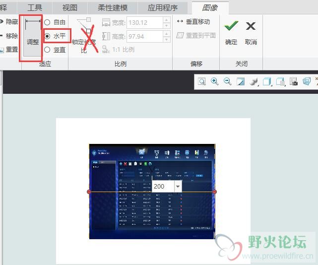

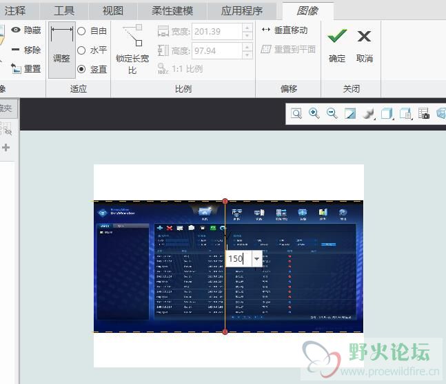

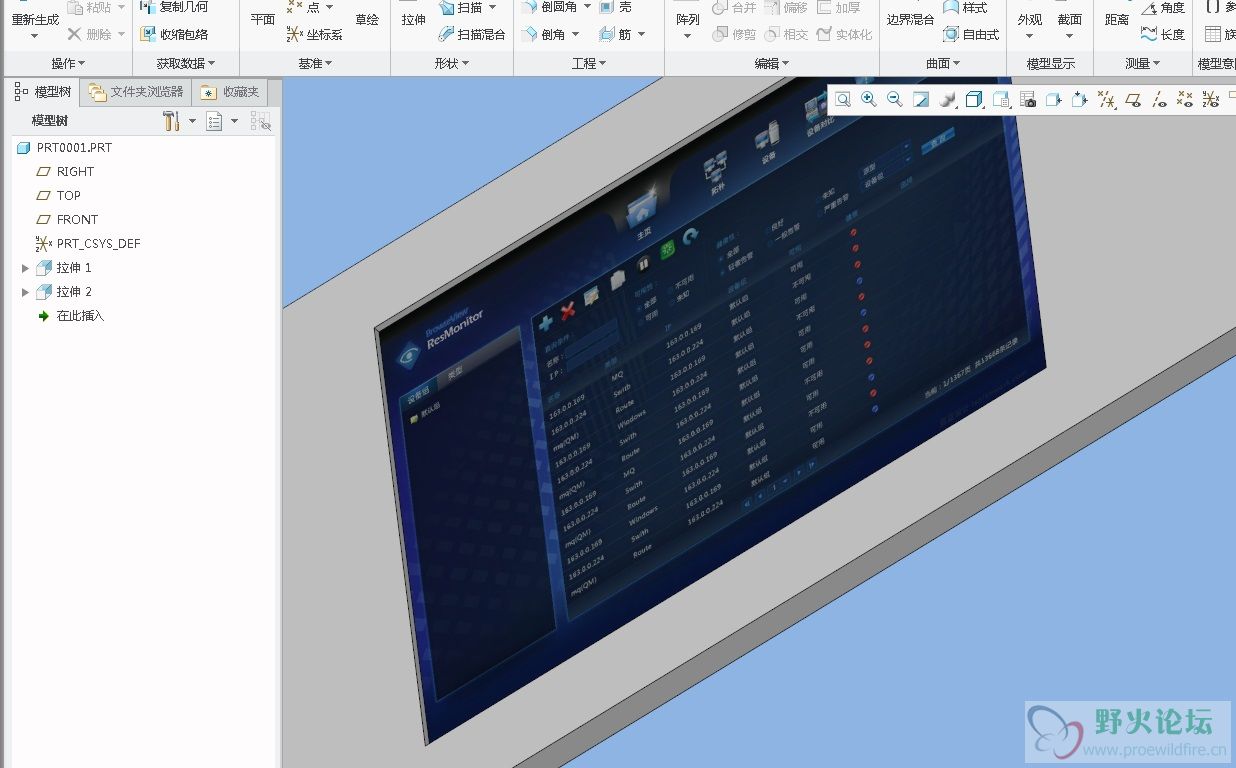

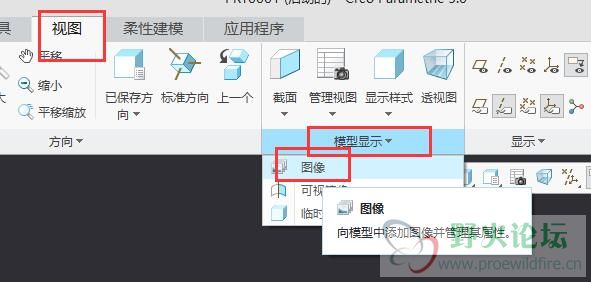

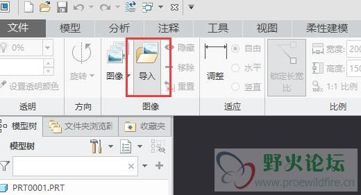

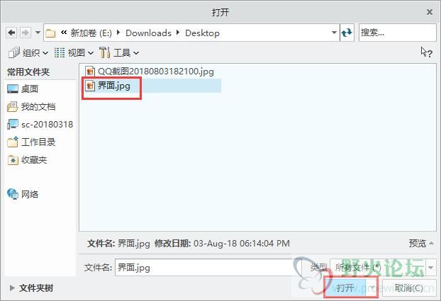

按下列图示顺序操作即可
1.依次点击视图,模型显示,图像
2.点击导入,然后选择贴图平面
3.浏览打开图片
4.调整水平宽度,取消固定长宽比,拖动水平控制杆至图片左右二端,将图片宽度尺寸修正为200
5.切换到竖直高度调整,将图片高度尺寸修正为150
6.移动图片对正贴图框
最后效果
