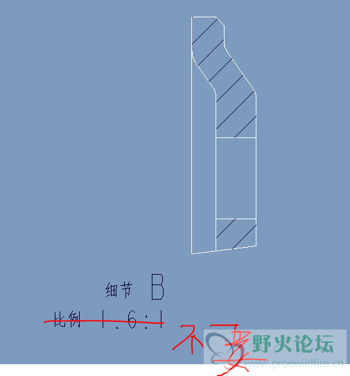

[求助] proe5.0 工程图剖面位置出详图,如何不要显示比例但保留详细B
发表于 2018-8-3 11:31 | 显示全部楼层 |阅读模式
如图,在注释内删除的话,2个都删除了。另外,“细节”这个字哪里可以改为“详图”字样
比例不要
比例不要

发表于 2018-8-3 11:39 | 显示全部楼层
删掉再自己创建个独立注解放下面

 楼主| 发表于 2018-8-3 13:23 | 显示全部楼层
删掉,旧都删掉了。
lv力 发表于 2018-8-3 11:39
删掉再自己创建个独立注解放下面
有没有更高级的方式

发表于 2018-8-3 15:14 | 显示全部楼层
直接在视图类型,视图名称里更改为自己想要的
