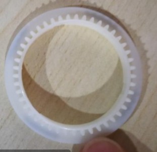

两个齿轮齿数和齿顶圆齿根圆都是一样的,图一是渐开线齿轮,图二齿较瘦长,麻烦问一下大家这个齿较瘦长的是渐开线齿轮吗。因为第一次做齿轮,不清楚情况,谢谢大家了

发表于 2018-8-3 09:58 | 显示全部楼层
拿二次元或者三次元测绘啊

发表于 2018-8-3 10:34 | 显示全部楼层
第二个是不是做了负变位?齿轮都是配对使用,你单个拿出来也看不出来。

发表于 2018-8-3 10:49 | 显示全部楼层
我也见过第二个样式的,不过不知道咋做的,自己做的都是第一个样式的

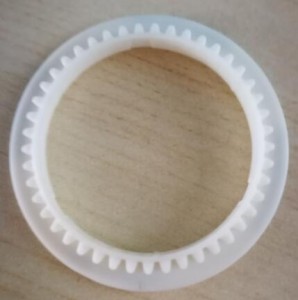

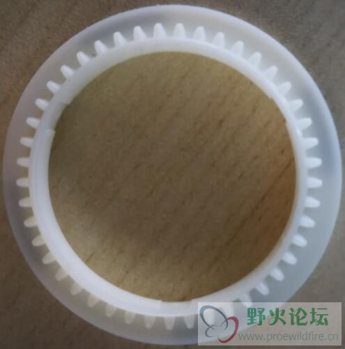

 楼主| 发表于 2018-8-17 09:26 | 显示全部楼层
如图一二是一对塑料啮合齿轮,白色齿数45,齿顶圆29.9,齿根圆26.9,
                                   黑色齿数39,齿顶圆24.85,齿根圆21.7.
                                   中心距大概26.24
但是实际做出的齿轮齿型偏胖,如图三,黑色齿轮相应的齿型也是偏胖,
求各位大神图一图二中瘦长的齿轮是怎么设计出来的呢

发表于 2018-9-14 10:34 | 显示全部楼层
有可能是齿轮的压力角不一样,我们国家标准规定,压力角是20度,这个数字其实是可以变化的,
有时为了传动效率高,会把压力角减小,但齿根强度下降了;
有时为了齿轮强度高,会把压力角增加,但是效率下降了;
总而言之,看具体情况而定,
