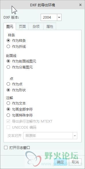

CREO4.0的工程图转出为dwg真是各种乱码各种杂乱,搞死个人,我也不想转dwg,奈何客户和领导不会用CREO呀 ;不知CREO5.0的工程图模块有何更新?是否解决了乱码的问题和dwg不支持中文名的问题?那位用过?

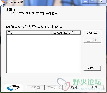

  一直都这样吧!   可以先转PDF然后PDF转CAD!

转换的时候选这个参数
从没乱码过.

请问下,PDF转CAD需要用到什么软件吗?
133
168
发表于 2018-8-2 14:02 | 显示全部楼层
这款……

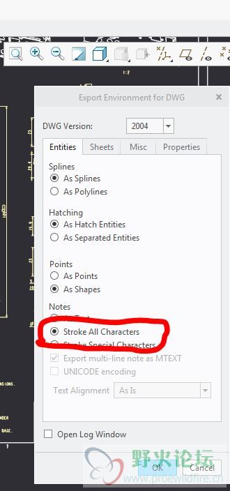

转出时设置勾选 "勾画全部字符"  也可以避免格式不对
我用过这个选项,然而直径符号被打碎成无数碎片,别人要想编辑的话,一动尺寸,又出来个乱码
我是想达到不影响别人用CAD进行二次编辑的效果。
