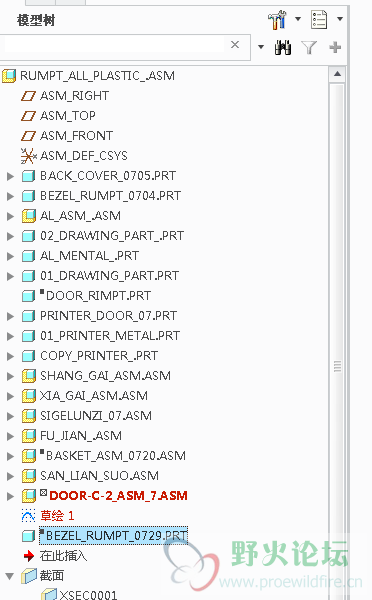

[求助] 如何关闭装配的自动重新生成
发表于 2018-8-2 09:42 | 显示全部楼层 |阅读模式
隐含文件恢复的时候,上面的零件跟着一起重新生成了——
如何避免不重新生成--

我也想知道,這個在參照設計裡面太煩了

主要是很多东西是copy 进去的实体化的,有时候需要重新生成,有时候又不需要--

能不能说的详细些

就是画特征的时候,例如上面的 bezel rumpt_0704_PART 档案与bezel_RUMPT_0729 档案是同一图纸的,
后面另存了,所以变为二张图纸。然后我要重新修改bezel_RUMPT_0704 的图档, 一些命令不需要,所以直接修改rumpt_0729 里面的,改变了_然后0704 图档直接copy 曲面,然后实体画
接着,0704 图档又有哪个地方不需要,我直接又返回修改0729,然后又copy曲面。在实体画--
然后隐含,恢复。恢复重生。我0704 图档 第一个copy曲面的图纸就 变为 copy 第二个曲面的图纸--所以第一个曲面的图纸 不见了。 我第一个是需要的-
