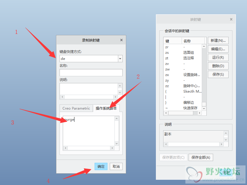

用程序删除旧版是很古老的方法了。用不了的话按图片录制。录制后用不了那就是你本身电脑出问题了。
1.设置快捷键名
2.选择操作系统脚本
3.输入purge
4.确认-----最后保存config.pro到起始目录。
我也第一次写这么多字

 楼主| 发表于 2018-8-3 08:12 | 显示全部楼层
1.设置 ...
谢谢大师,按您的方法搞定了,又在您这里学历一招,感谢感谢
