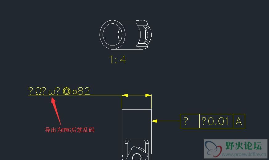

如下图所示:
下图为CREO工程图中的自带符号
转存为DWG格式后部分符号变成乱码了,更换字体也不行,如下图所示:
求解决方法。

导出的时候选上勾画字符试试
