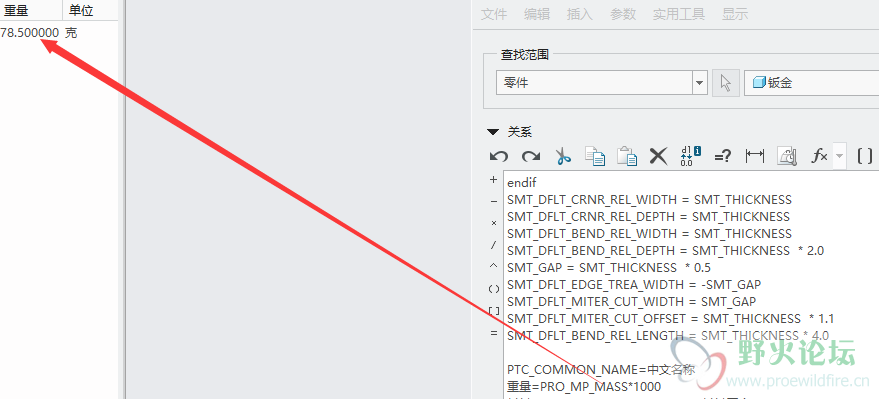

请问公式得出结果,保留小数点后两位的代码是什么?[attachimg]

调用的时候后面加[.2]
类似这个主题帖么
http://www.proewildfire.cn/thread-24005-1-1.html
