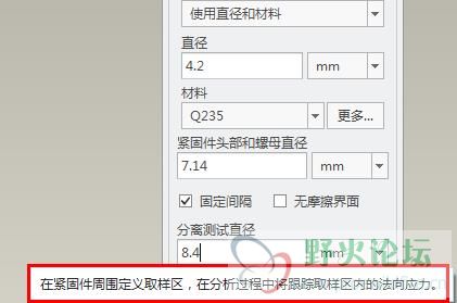

[求助] 有没有大神知道在分析模块紧固件里的“分离测试直径”是什么意思啊
发表于 2018-8-1 14:09 | 显示全部楼层 |阅读模式
如图,倒数第二行
114
122

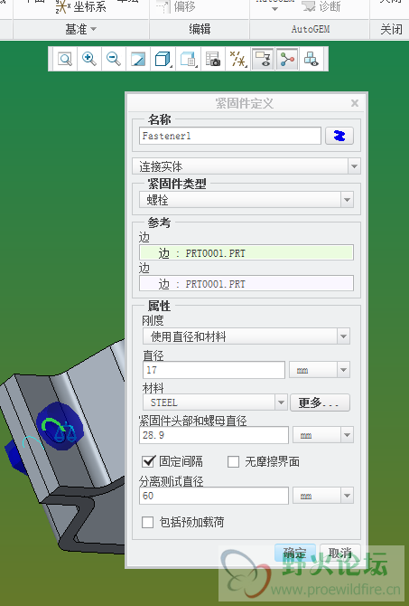

看图吧,自行理解。
265
324
发表于 2018-9-21 22:08 | 显示全部楼层
在分离测试直径范围内采样检测两面之间是分离还是贴合在一起了。
