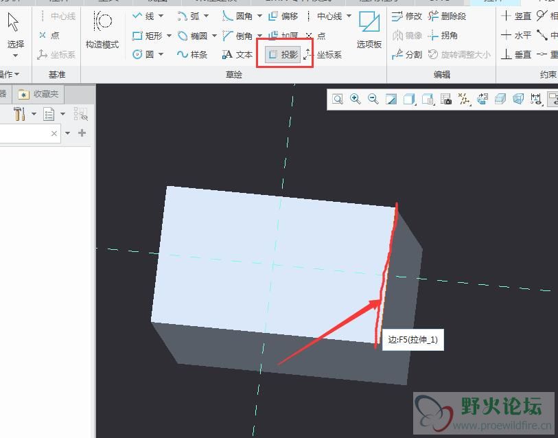

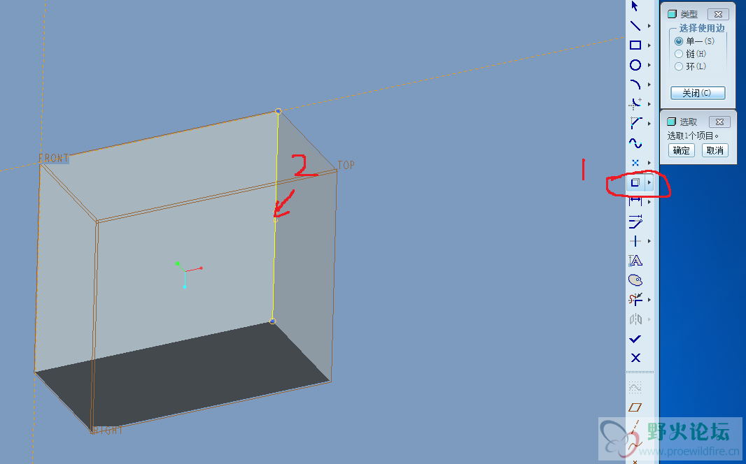

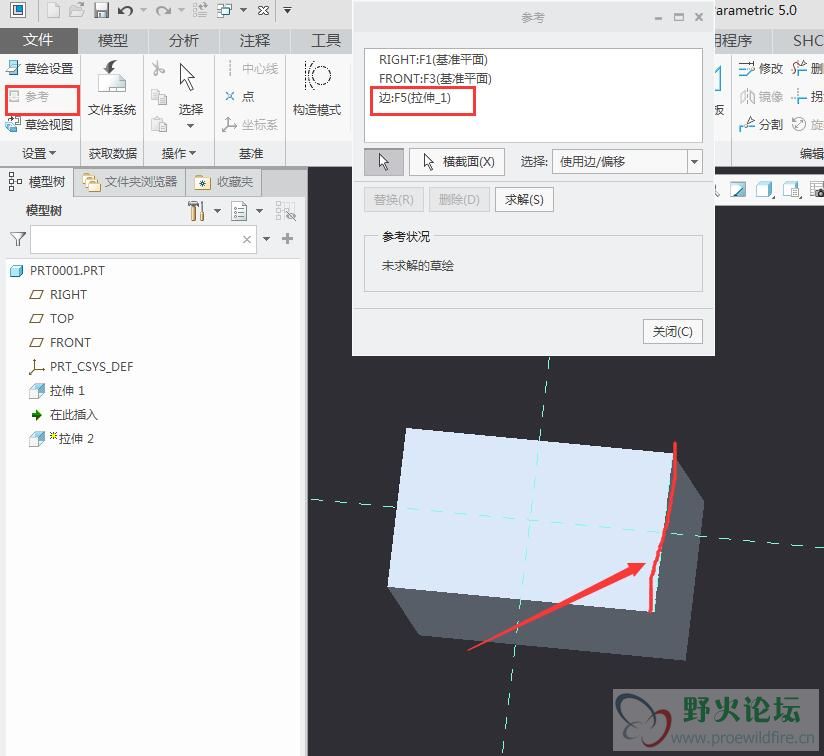

发表于 2018-8-1 13:47 | 显示全部楼层
二种方法
方法一、直接投影这条线
方法二、先将这条线选为参考,然后就可以捕捉了

发表于 2018-8-1 16:16 | 显示全部楼层
这个意思吗

发表于 2018-8-2 15:12 | 显示全部楼层
借边参照也可
