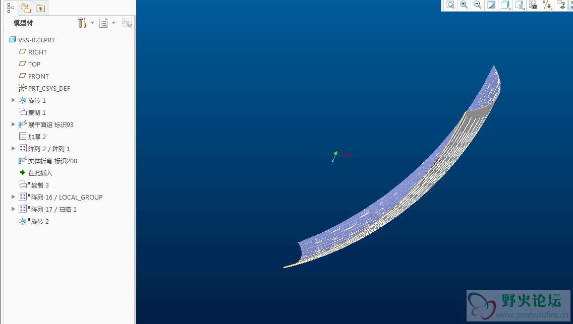

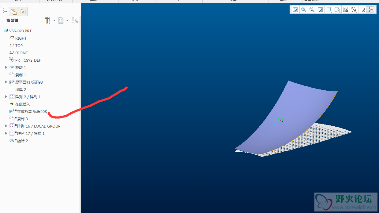

我的creo3.0版本找不到实体折弯命令,百度说实在扭曲里面,试了下,还是达不到那个效果。
vss-023.prt.rar
250.9 KB, 下载次数: 33
974
173
1761

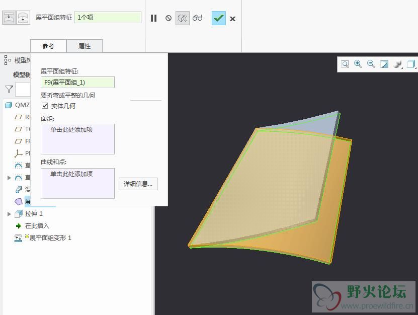

发表于 2018-8-1 11:50 | 显示全部楼层
在工程下面有折弯,不过这个应该可以直接用展平面组变形变回去哇

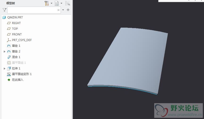

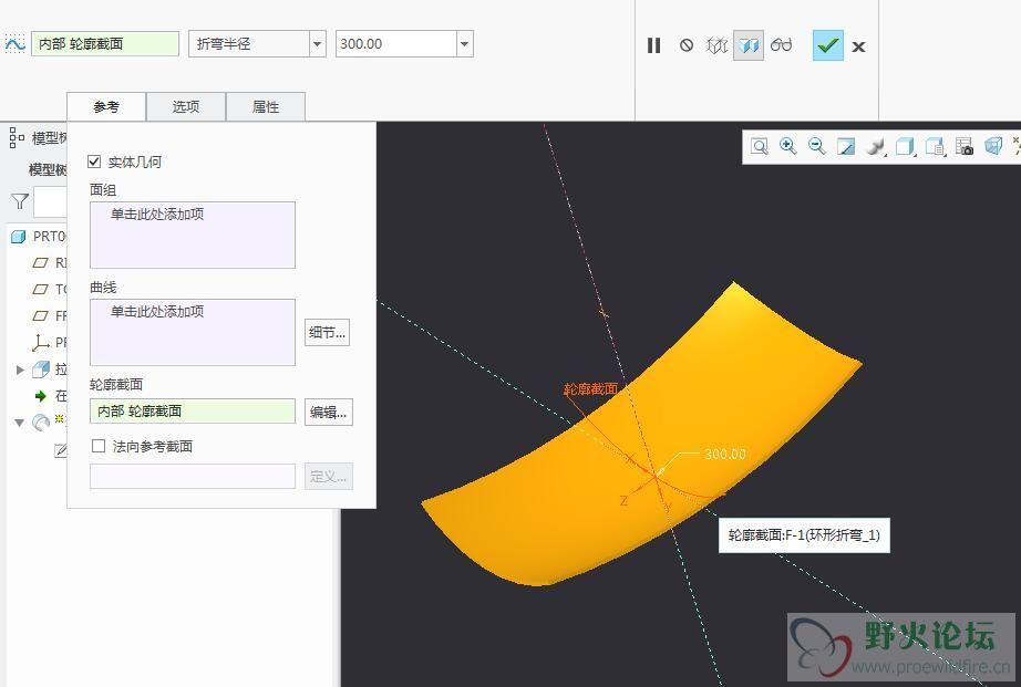

发表于 2018-8-1 14:20 | 显示全部楼层
对于比较规则的弧面,可以用工程特征中的环形折弯来实现
对于不是很规则的曲面,则用曲面展平然后再反折回去比较方便
hxzw.prt.rar
