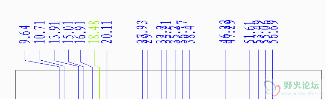

绘制工程图时经常碰到手动标注的纵坐标尺寸比较密集重叠的现象,长期以来我是手动插入角拐调整,现求教一下CREO是否能自动添加角拐排列尺寸?
PS:类似于自动纵坐标尺寸标注后的效果,自动纵坐标尺寸标注经常要删除大量不需要的尺寸,所以我习惯手动标注需要的尺寸,带来了这个排列问题。
类似下图,左边是我手动调的,求教有没有手动标注后自动排列的方法?

同问,不知道楼主找到方法没有
自动标注的,会自动角拐排列,但自动标注选择对象各方面不是很好操作,往往和想要的差距太大。

自动标注纵坐标,出来就自动排好啊
