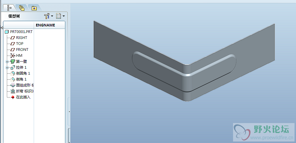

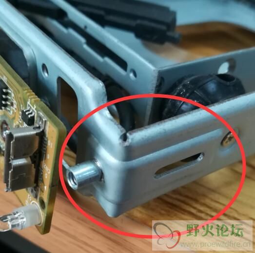

如图中的效果:怎么样在钣金的两条直角边上同时成型打凸,求实例,多谢

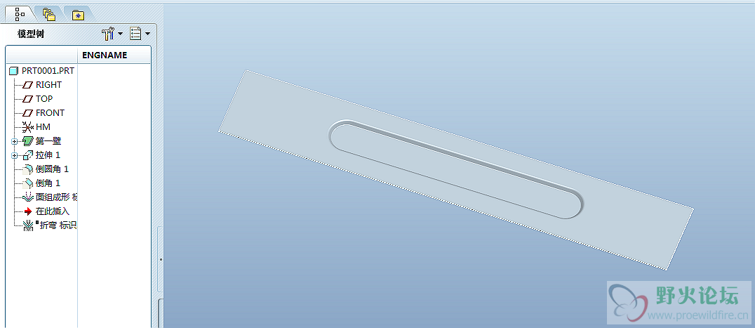

发表于 2018-8-1 10:42 | 显示全部楼层
先成型,再折弯

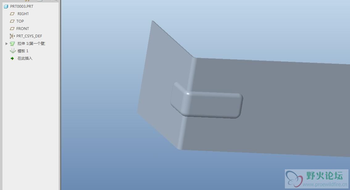

发表于 2018-8-1 11:09 | 显示全部楼层
实际加工,先成型再折弯。
软件中,可以一步凸模成型

发表于 2018-8-1 14:28 | 显示全部楼层
附上模型图。
1.rar

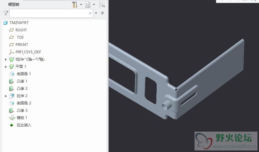

发表于 2018-8-1 20:22 | 显示全部楼层
感觉差不多,拐角处用凸模成型
