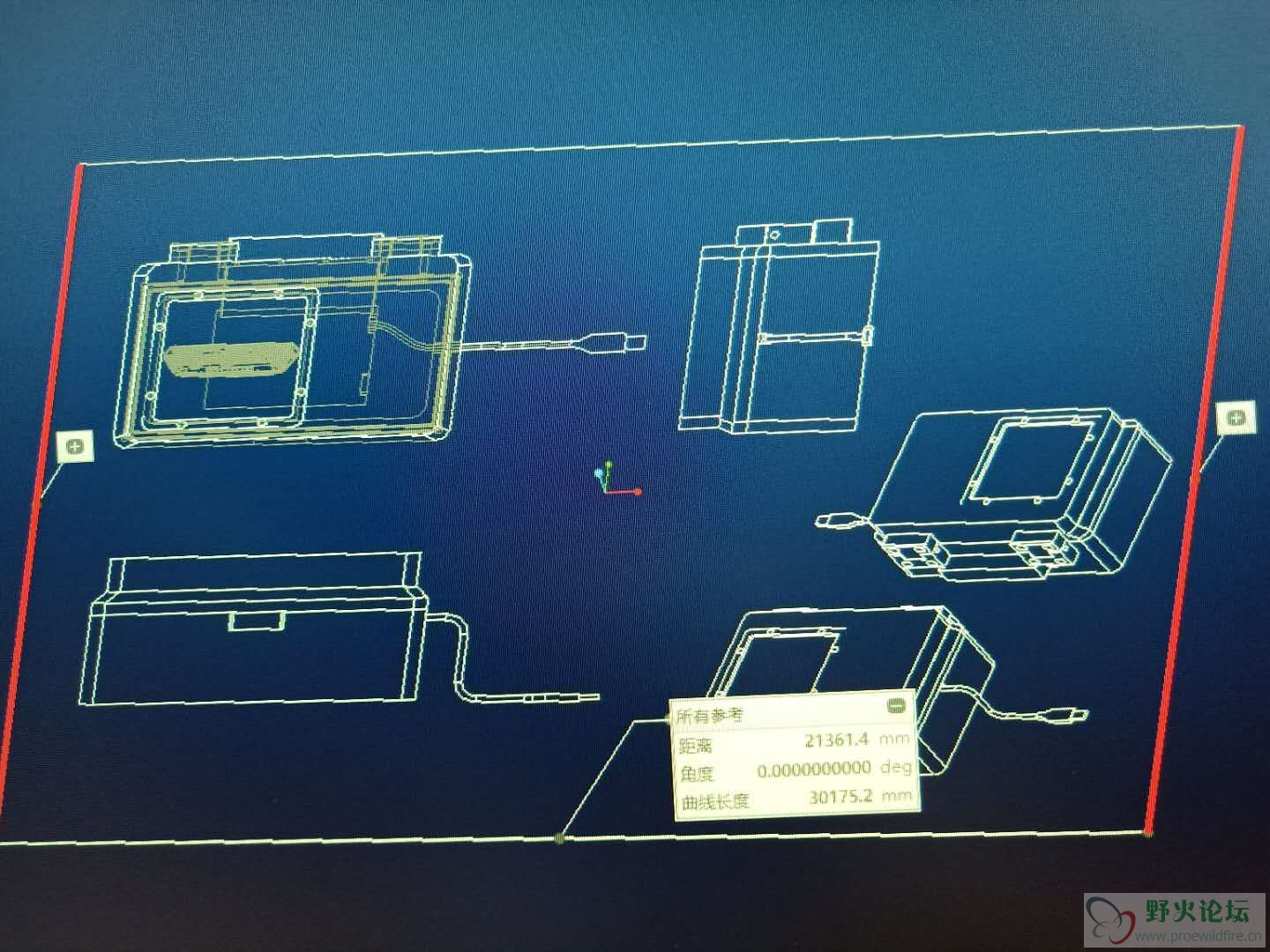

我用Creo5.0的prt模式直接打开dwg文件,作为一个prt文件,发现prt的尺寸发达了25.4。dwg、prt的模板都是mm单位,换了不同版本的DWG格式都是一样。在Creo5.0之前是没有这个问题,而且试过如果选英寸模板作为导入设置,尺寸数据就是一对一的。如果通过再设置单位可以一对一转换过了,但明显做多了一步,麻烦了。能不能公制单位下直接转换过来,尺寸数据就是一对一的呢? 微信图片_20180801093135.jpg

发表于 2018-8-1 10:10 | 显示全部楼层
一样,creo 5.0才出现的问题.
现在看起来应该是软件BUG,估计得等PTC发布更新版本,才能修正.

我安装的是CREO 5.0,导入正常,没有出现放大25.4倍现象,估计是配置问题吧

发表于 2018-8-13 14:20 | 显示全部楼层
4.0版本也有,不知道怎么设置

 楼主| 发表于 2018-8-28 13:46 | 显示全部楼层
1421803250 发表于 2018-8-13 14:20
4.0版本也有,不知道怎么设置
4.0我用的是绿色免安装版M030,没有这个问题
