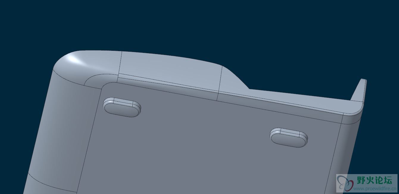

这是客户提供的一个部件stp格式的,直接抽壳抽不了,所以我就试着复制面然后修复面再进行,可是好几个面都不好修复,去除倒角也不行,原模型是用犀牛画的。求大神指点下思路

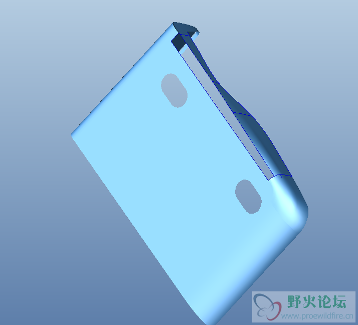

发表于 2018-8-1 09:30 | 显示全部楼层
面做的太碎了.而且有自交几何.所以抽壳不了.
这个产品本身不复杂,用creo留大面,小面重新构建,方便又快捷

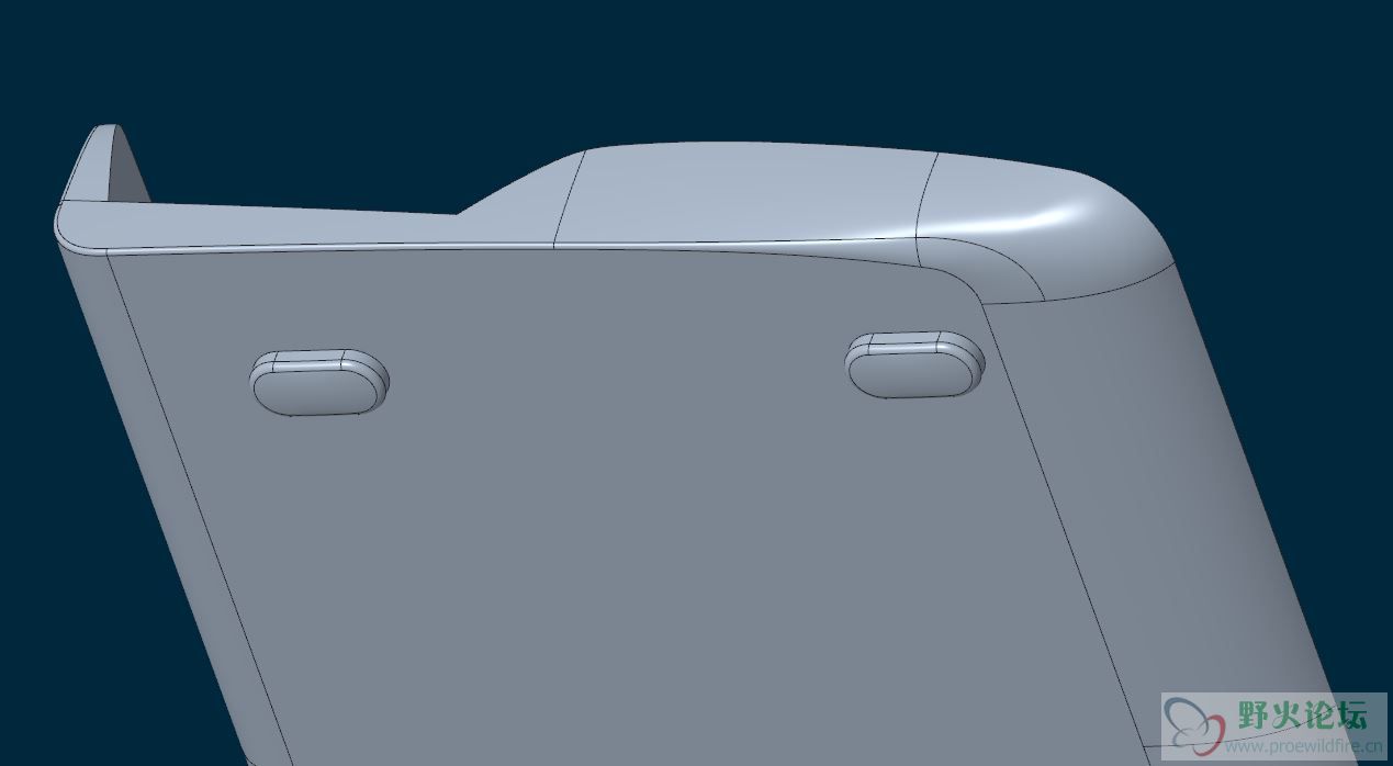

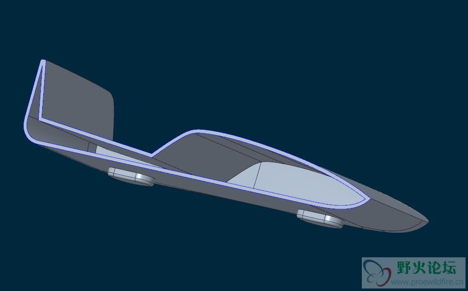

发表于 2018-8-1 11:05 | 显示全部楼层
把看起来不顺的面重新做了一下.应该更好
