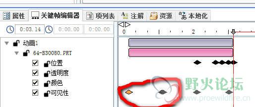

动画过程中, 一个零件移除后怎么把这个零件隐藏掉, 后面不再显示了;
我使用了消隐功能会隐藏掉, 但反向 播放的时候, 会出来;
比如我制作了拆机图消隐了零件, 反过来放就是装机图了, 但装机的时候, 这个消隐的零件一直会显示;

发现淡出的零件, 反向播放时, 淡出应该是看不到的, 但是全程都能看到, 显示的是线框图;
比如说这个圈圈里这段我不想显示这个零件, 搞不出来

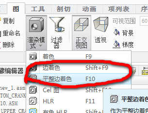

琢磨了几天几夜, 终于知道原因了, 原来是软件Bug, 不能选线框着色, 这个会一直显示, 不会消隐,
为什么这么说, 淡出会隐藏, 淡入不会隐藏, 为啥不同等对待显示
