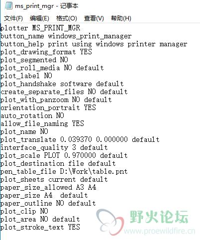

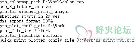

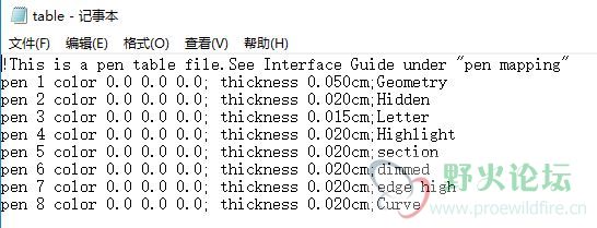

发表于 2018-7-31 19:15 | 显示全部楼层 |阅读模式
悬赏10金钱未解决

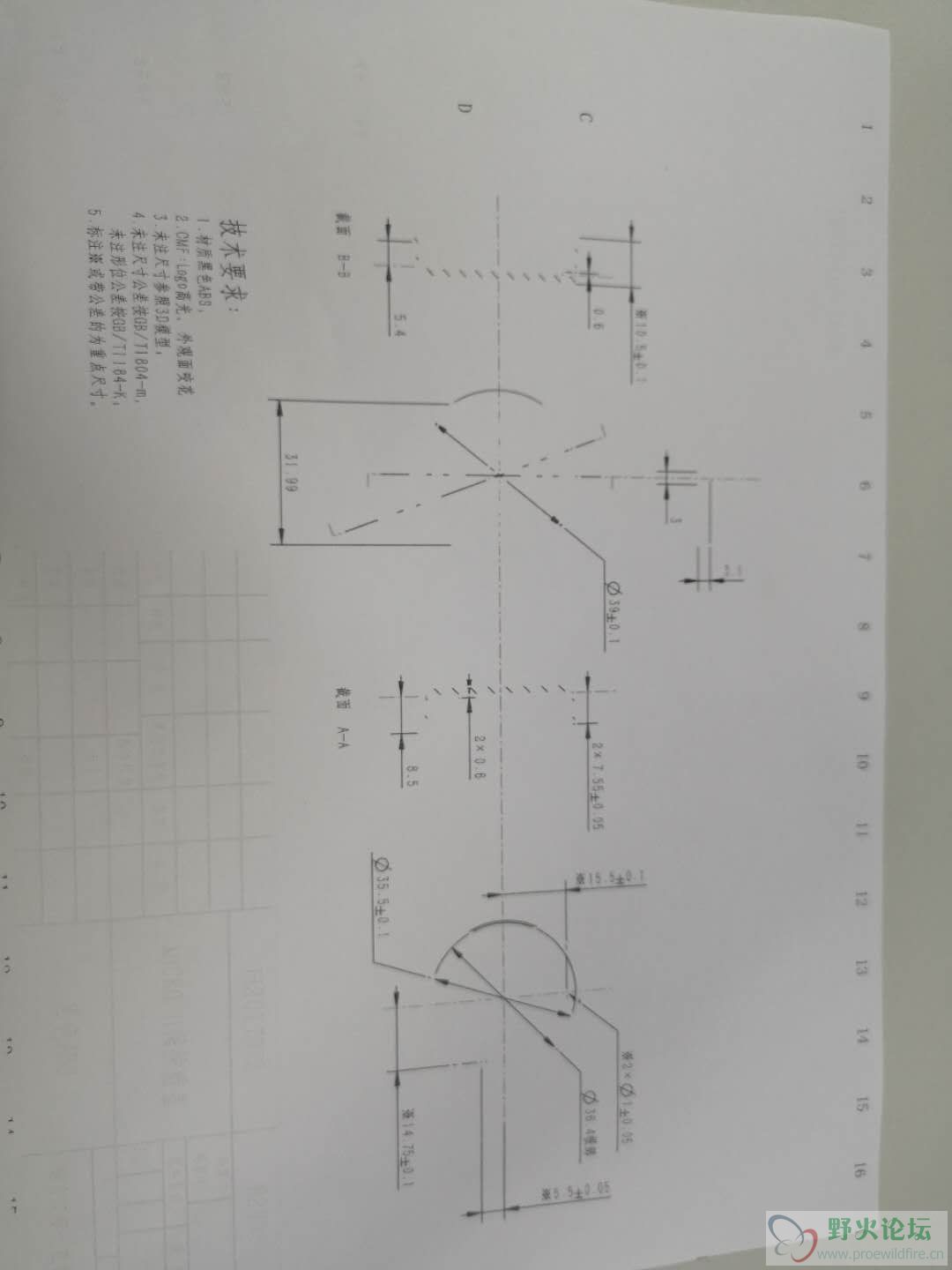

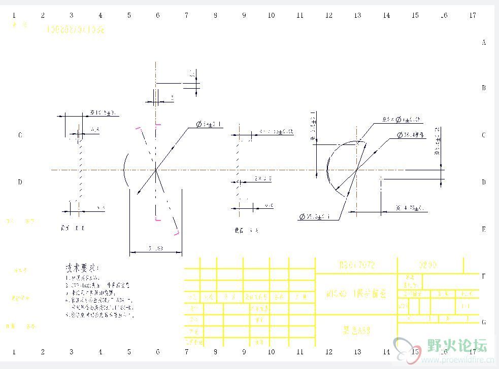

按照此贴http://www.proewildfire.cn/forum ... 19&fromguid=hot 设置了"TABLE.PNT"、“MS_PRINT_MGR.pcf”、和相应的"config.pro" 路径也都更改为D:\work
但是打印出来线条都是显示不完整,困扰了很久,请大神指教,多谢!
table.pnt
table.pnt
ms_print_mgr.pcf
ms_print_mgr.pcf
config
config

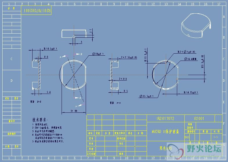

Drw状态
Drw状态

发表于 2018-8-1 08:09 | 显示全部楼层
你打印的是pdf吗?会不会是背景颜色配件的原因,我用的类似的背景打印pdf就会缺线,打印纸上正常

 楼主| 发表于 2018-8-1 08:31 | 显示全部楼层
打印到纸上,也是缺线的

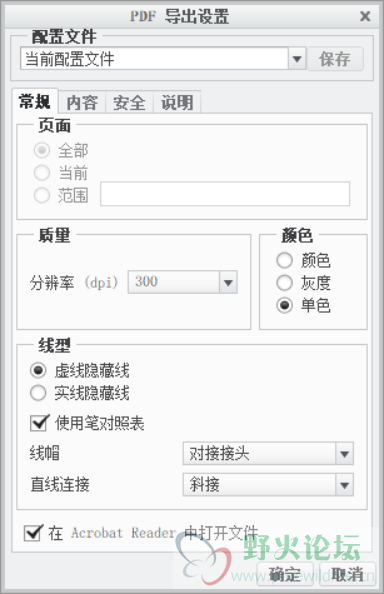

发表于 2018-8-1 10:19 | 显示全部楼层
你检查一下你的配置文件或设置,有很大可能是你把某些线型的颜色设置为了白色。
我一般是在导出PDF时设置为单色,PDF导出就时全黑色线条。
47
发表于 2019-3-13 09:46 | 显示全部楼层
我一般是在导出PDF时设 ...
应该是线型设置成了白色,但我没改线型直接插入视图转PDF就无显示;能有参数设置么...

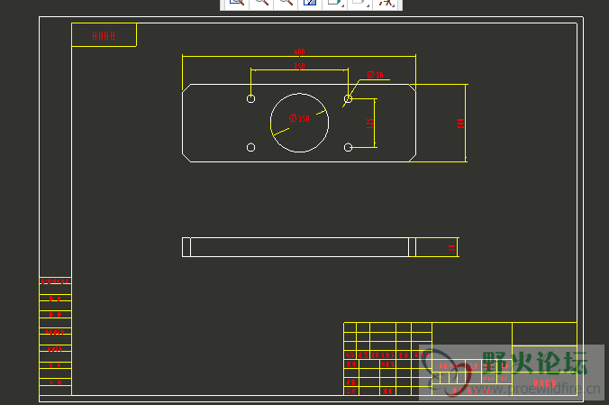

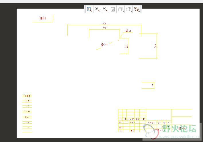

工程图正常
工程图正常
打印预览异常
打印预览异常
