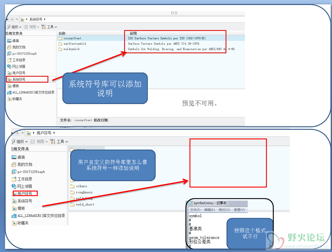

请教一下大神
creo 符号库说明怎么添加,就像图里那样的

符号库没弄过,零件库倒整过!   根目录下修改.mnu/.pro文件,新增子文件夹每个都需一个.mnu

用户符号库好像是添加不了mnu的
