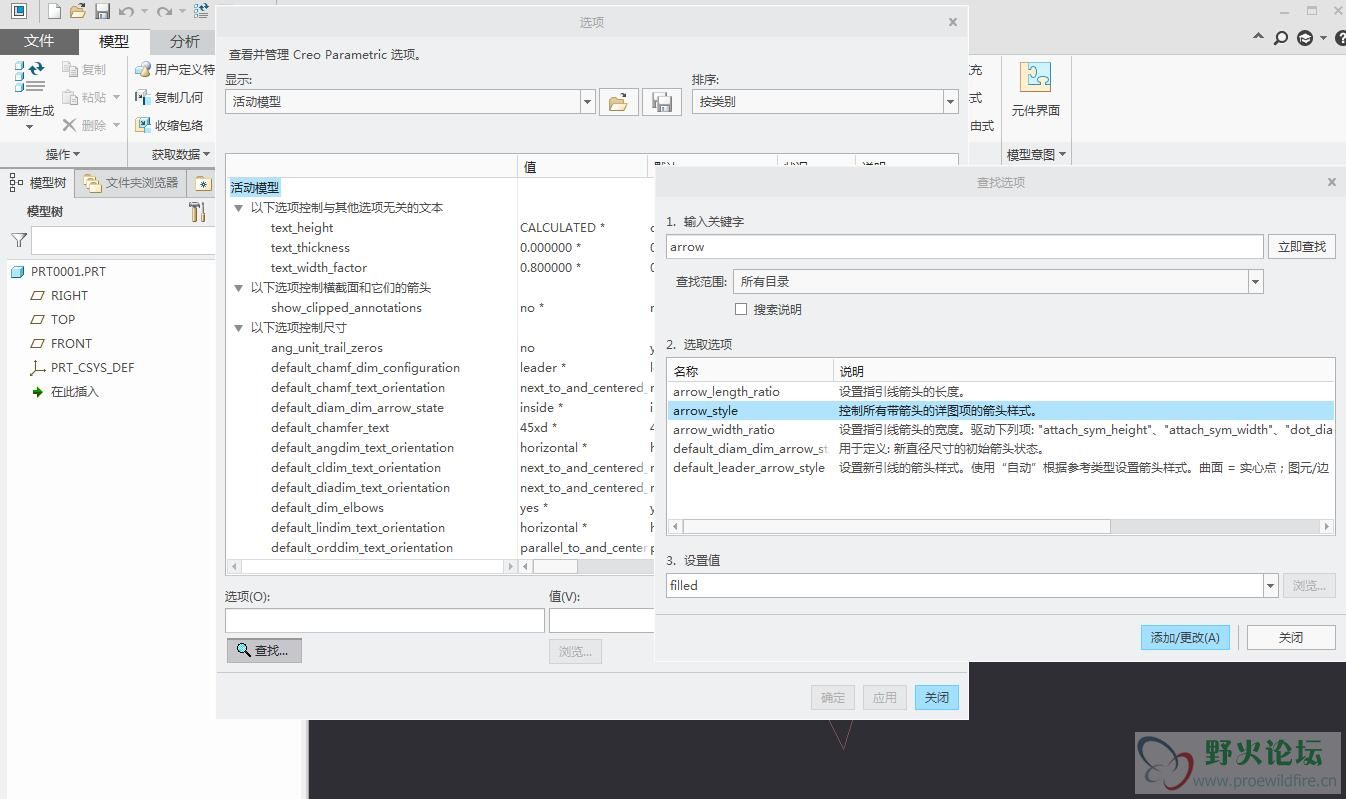

如何在零件建模中,进入草绘,把标注尺寸的箭头由空心改为实心,并且相应放大,比如本来箭头高度是2.5,怎么改成3.5
请注意是草绘,不是工程图

这个设置操作步骤和在工程图中的操作是一样的,只不过这个设置是在零件模板中操作而已

我试过了,不行。你这个在零件里面的注释是生效的,草绘里面还是一样不行,草绘的定义尺寸还是空心箭头

为什么呢,也许我用的是假creo?

你打开草绘,标个尺寸看看 箭头是不是实心的
