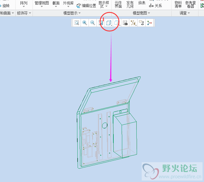

此组件打开隐藏线模型后盖板变隐藏线
此组件打开隐藏线模型后盖板变隐藏线
此组件打开隐藏线模型后盖板还是着色状态
此组件打开隐藏线模型后盖板还是着色状态

要看样式里面是否是着色显示

就是在着色样式里面打开出现的情况

以样式显示为最终显示效果。若样式中有设置,其他形式的显示会被样式显示代替。

怎样把临时设置的样式试除,保证整体一致性呢

大部分人都很少保存样式,双击默认样式或者主样式.便回默认了

没有默认样式或主样式呢

把已经设置的样式删除

是不是用的软件不同,你确实有删除项?我也没有去设置保存

直接3D档吧
