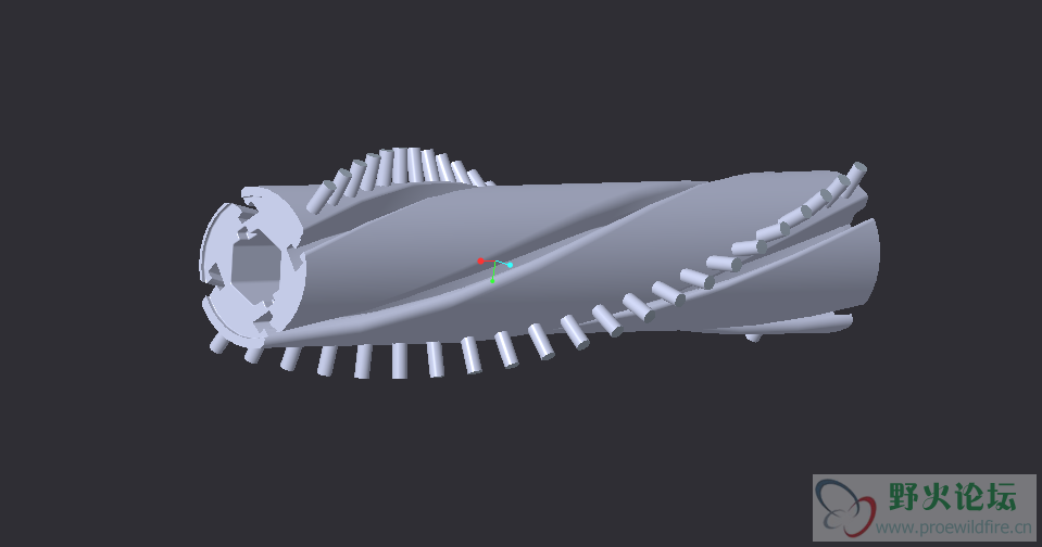

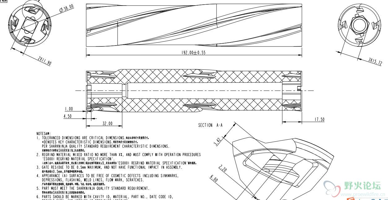

[求助] 请教,像这样的滚刷轴如何画出
发表于 2018-7-31 08:47 | 显示全部楼层 |阅读模式
急求

发表于 2018-7-31 08:51 | 显示全部楼层
很简单,方法有
1.沿曲线阵列
2.尺寸阵列

发表于 2018-7-31 09:02 | 显示全部楼层
看起来像是扭曲做成的

发表于 2018-7-31 09:03 | 显示全部楼层
圆柱外表面凹槽用投影扫描切除,再用轴阵列,外表面圆柱用沿曲线阵列,再用轴阵列

发表于 2018-7-31 09:09 | 显示全部楼层
螺旋扫描就可以实现
 楼主| 发表于 2018-7-31 09:14 | 显示全部楼层
尺寸如下

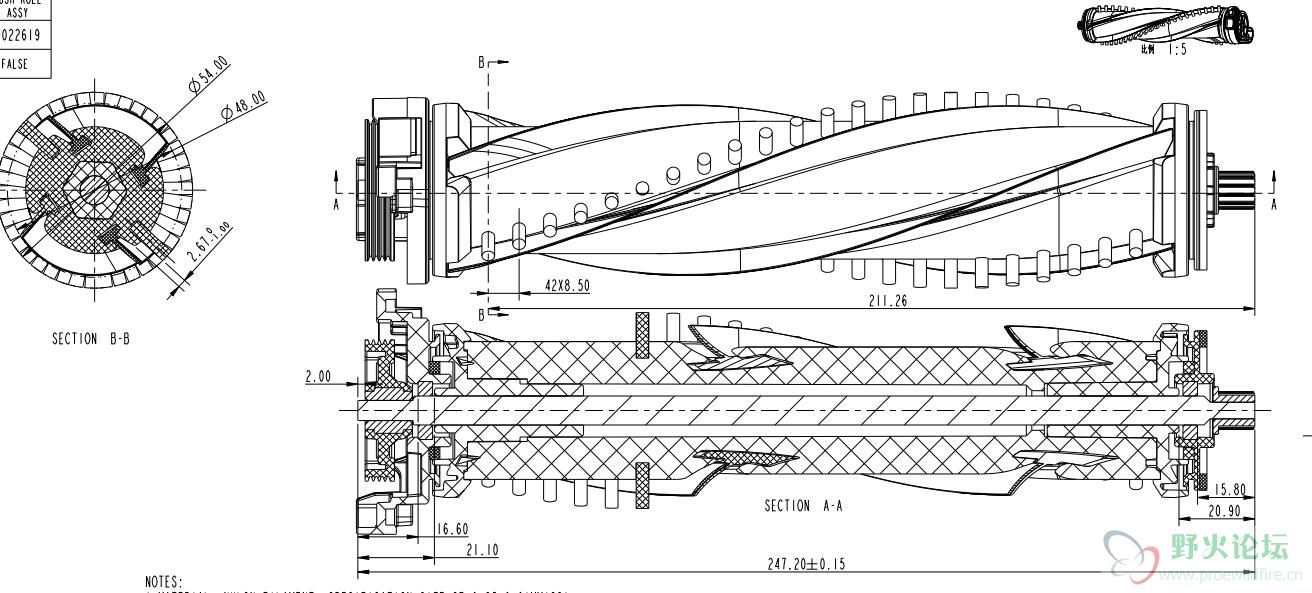

 楼主| 发表于 2018-7-31 09:15 | 显示全部楼层
171
233

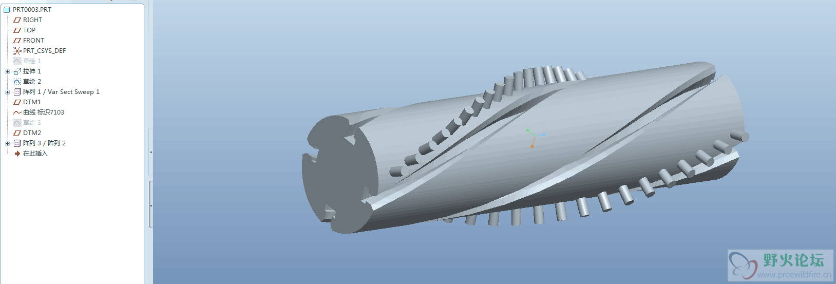

发表于 2018-7-31 14:02 | 显示全部楼层
中间部分不是很难我就不画了,难点在外部的旋转。
槽用VSS扫描切除(需要用到一点公式,但是不难),圆柱用阵列就可以完成了
扭转图
扭转图
prt0003.prt.rar (128.18 KB, 下载次数: 32, 售价: 1 金钱)

发表于 2018-7-31 14:03 | 显示全部楼层
槽用VSS扫描切除(需要用到一点公式,不难),圆柱用阵 ...
版本是5.0M060的(备注了,但在标签里。。。。。。)
