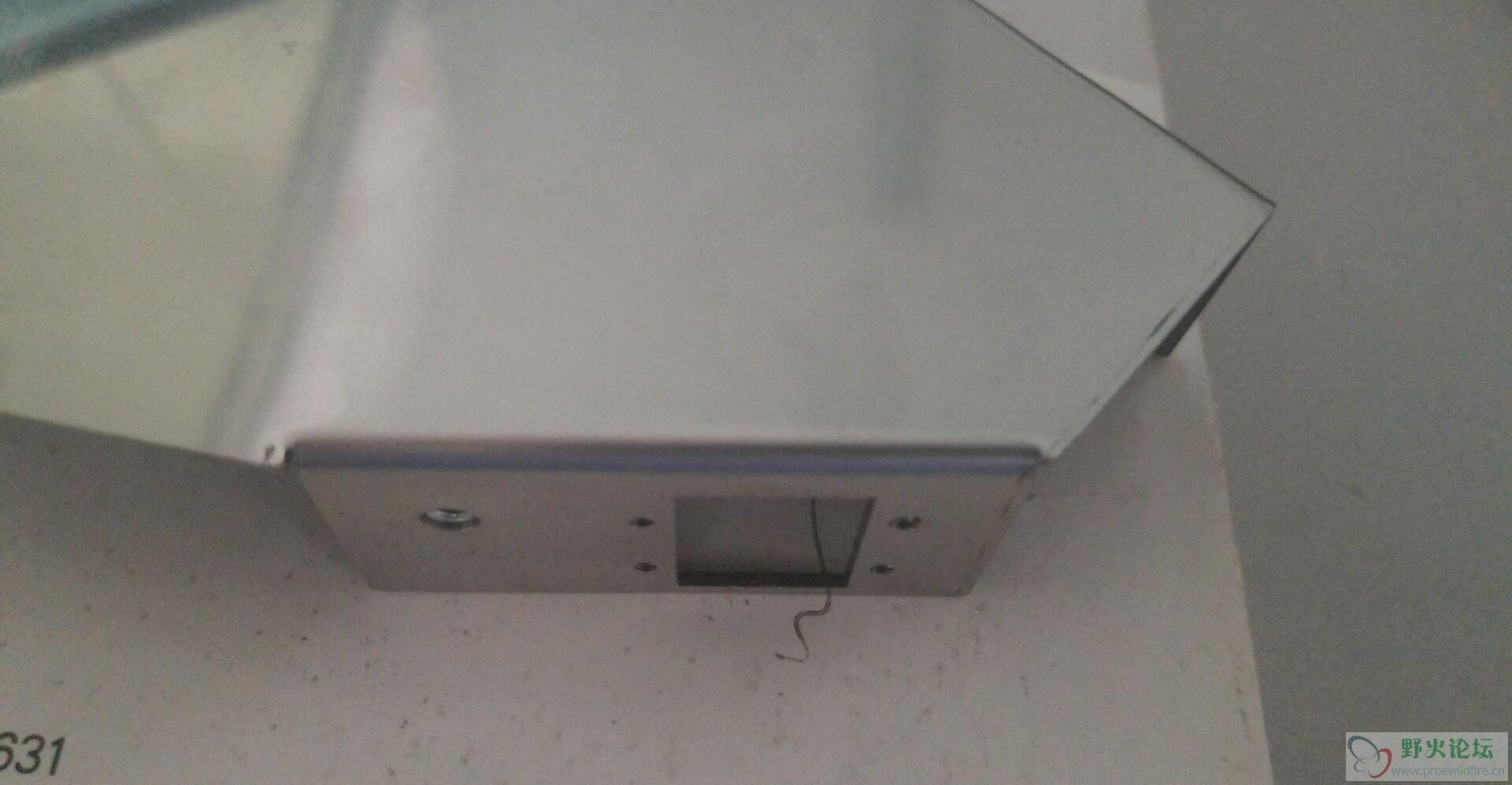

问下各位大神这个钣金件是怎么折弯的?用Proe如何画出来?

发表于 2018-7-31 08:15 | 显示全部楼层
一张图看不出来具体的结构!

 楼主| 发表于 2018-7-31 09:25 | 显示全部楼层
liuhuzaqw 发表于 2018-7-31 08:15
一张图看不出来具体的结构!
这个样子的

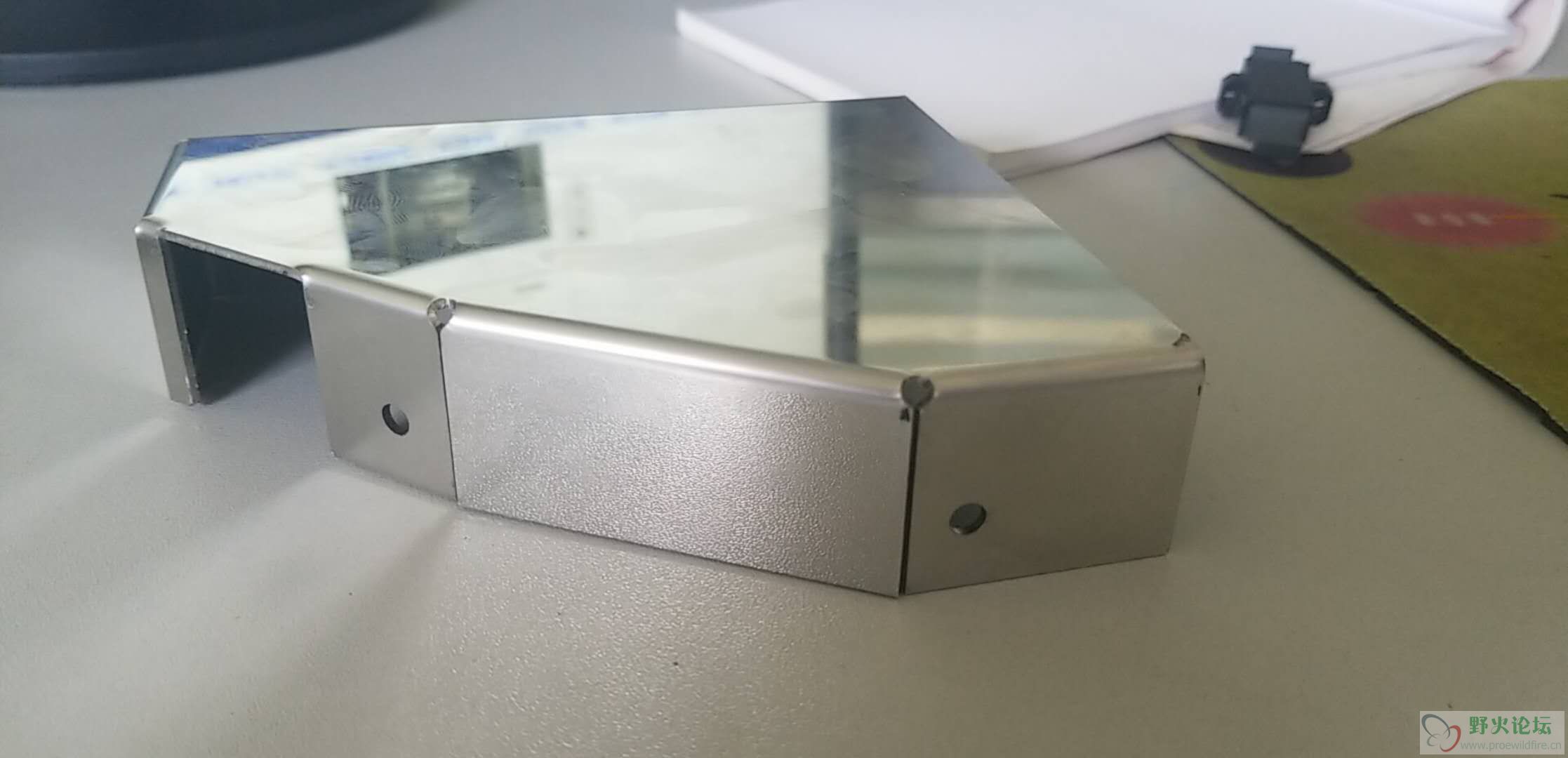

我就是想知道它这个弯曲那里怎么一边一半

 楼主| 发表于 2018-7-31 14:09 | 显示全部楼层
309765119 发表于 2018-7-31 14:06
我就是想知道它这个弯曲那里怎么一边一半
就这里

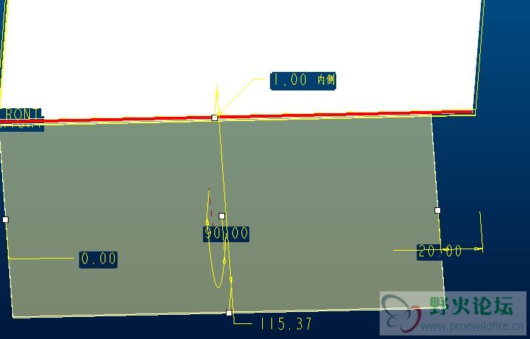

发表于 2018-7-31 17:44 | 显示全部楼层
平整壁或法兰壁,边延长值输入负值即可,或草绘上直接画
如图-20
