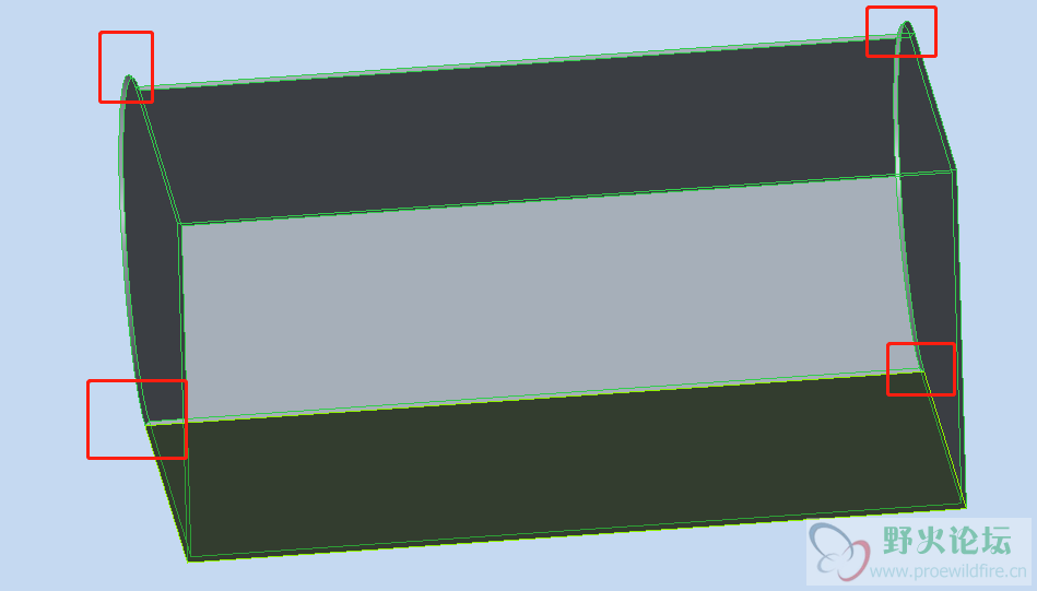

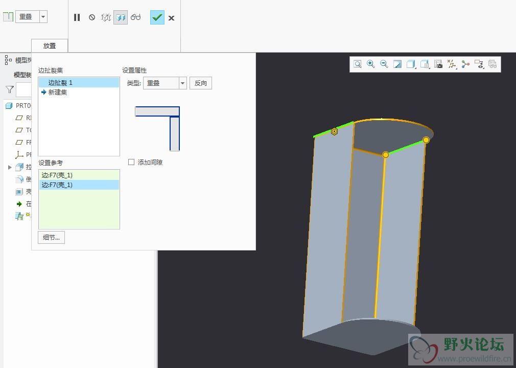

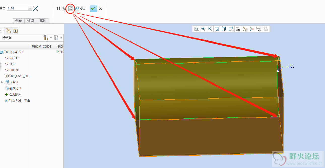

我想要分离时预览的效果,但是每次点确认后都出现钣金截面斜切的效果?
点分离预览的转接边效果
点分离预览的转接边效果
点确定后的效果,还是斜截面,
点确定后的效果,还是斜截面,

这个不用理会,转换扯裂上面二条边时它会自动修正的

柔性建模--移除--选择斜面即可消除
