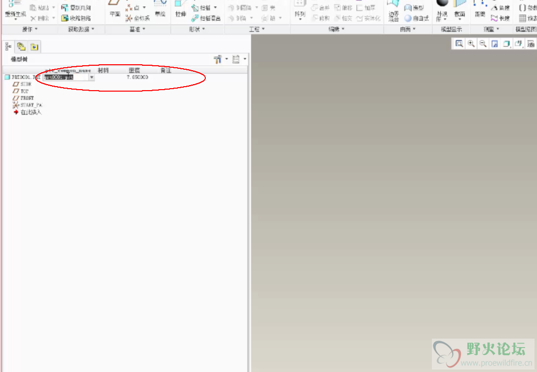

发表于 2018-7-30 08:28 | 显示全部楼层
模型中增加material参数,然后在tree.cfg文件中加入需要显示的相应的模型参数(材料)列。
48

 楼主| 发表于 2018-7-30 10:13 | 显示全部楼层
能截图说明下,我试了,但还没有显示出来

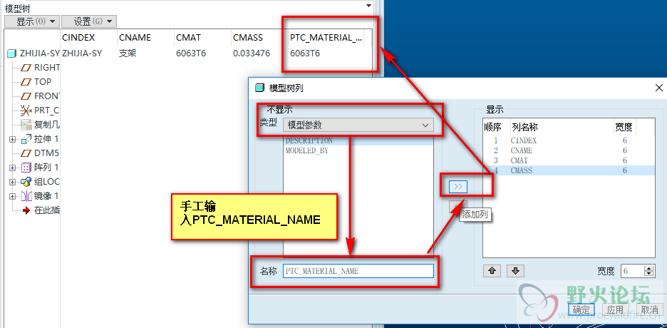

发表于 2018-7-30 12:46 | 显示全部楼层
bin745703822 发表于 2018-7-30 10:13
能截图说明下,我试了,但还没有显示出来
文件-propertites,会弹出model properties选项,如果显示material里面是notassigned,则表示材料未定义。
零件特征对话框
零件特征对话框
点击后面的change,会自动跳到material library目录中已经定义过的材料(也可以在此界面下新建自定义材料)。
材料选择界面/新建界面
材料选择界面/新建界面
配置显示列,增加PTC_MATERAIL_NAME列。
48
