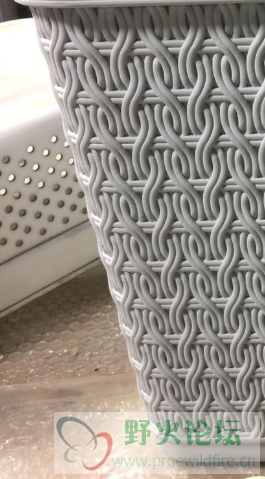

请教大神这个图案需要怎么画出来的?
转弯的地方也会随着圆角进行过渡变化,这是用可变截面扫描做出来的吗?
如下图:

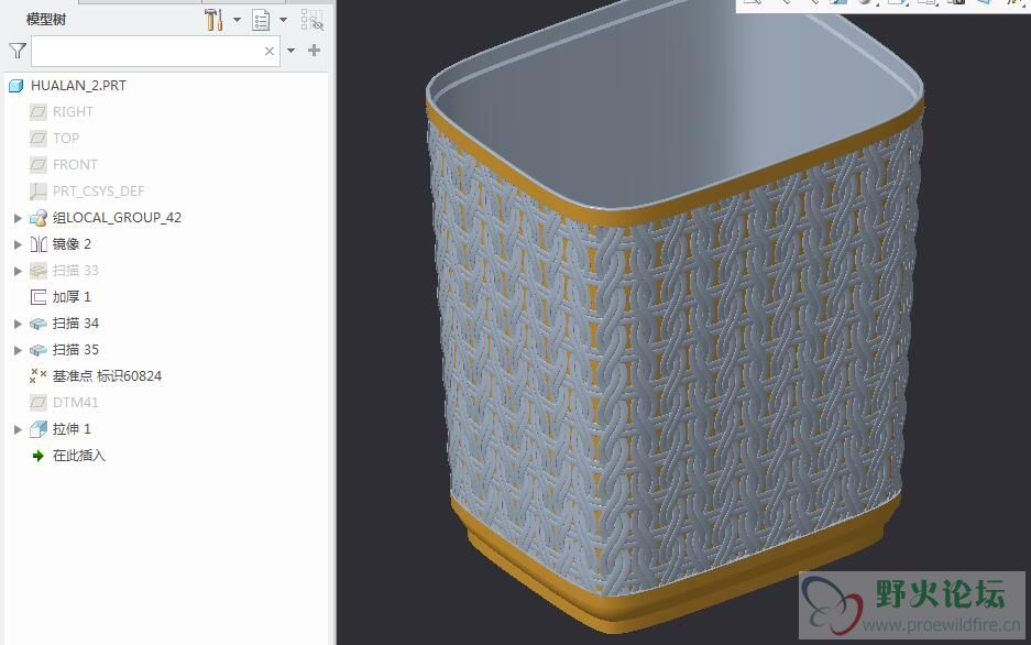

正弦曲线扫描,阵列

转弯处应该怎么做呢?

先做1/4,按曲线阵列,我用的是圆锥曲线,阵列过去很平滑的
2272
341
3197
发表于 2018-7-30 11:09 | 显示全部楼层
其实另加几个关系参数,可以做的更完美一点,但电脑太卡了,都是固定参数,所以中间间隙不是太均匀
我用公司的电脑阵列一次要等十分钟。。。
