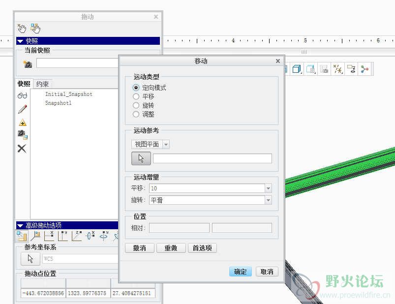

发表于 2018-7-28 21:35 | 显示全部楼层 |阅读模式
一个组件, 或多个组件相对关系是不变的,  制作快照时怎么同时移动一个组件, 试了半天没搞出来

发表于 2018-7-28 22:58 | 显示全部楼层
主体定义。建议试试CREO illustrate,方便很多。

发表于 2018-7-29 12:31 | 显示全部楼层
如果相关零件之间没有定义约束,一次只能拖动一个零件或组件;只有相关零件之间定义好了相对位置约束,当拖动其中一个零件时,有相对位置约束的一组零件才会跟随移动

 楼主| 发表于 2018-7-29 13:02 | 显示全部楼层
我说的是3D动画模块里的问题, 约束了也可以移动

发表于 2018-7-29 15:34 | 显示全部楼层
为什么呢,你拖动一个零件后,与它有关联的约束都会自动消失吗
