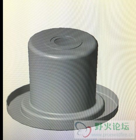

[求助] 大神能不能帮我看看这个能不能钣金展开。
发表于 2018-7-28 14:44 | 显示全部楼层 |阅读模式
1532760265(1).jpg 4xa_.rar (12.81 KB, 下载次数: 10)
3194
3621
发表于 2018-7-30 08:50 | 显示全部楼层
这个展不开!
93
发表于 2018-7-30 16:31 | 显示全部楼层
钣金撕裂——展开  试试呢
发表于 2018-9-13 14:25 | 显示全部楼层
没意义
352
487
发表于 2018-10-10 11:55 | 显示全部楼层
这个应该是拉伸模做的,不是折弯
153
188
发表于 2018-11-8 21:55 | 显示全部楼层
不要总把冲压的东西拿到展开来问,脱离实际工艺是没意义的,去加工厂好好实习几个月,你会学到很多东西
