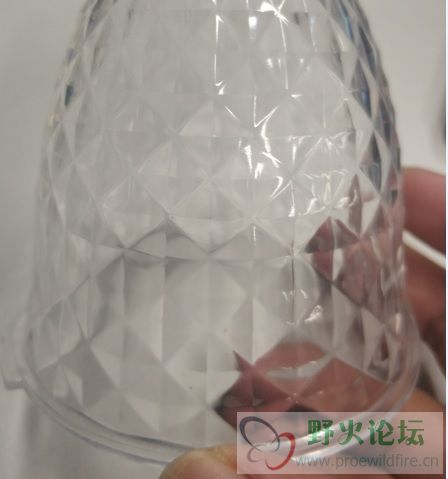

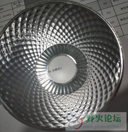

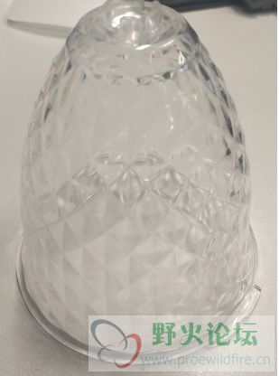

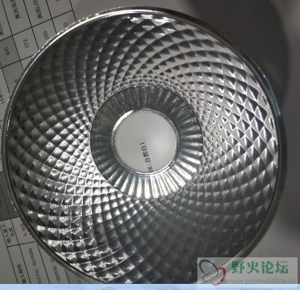

发表于 2018-7-27 18:34 | 显示全部楼层 |阅读模式
悬赏10金钱已解决
各位大神,帮忙画一下谢谢!

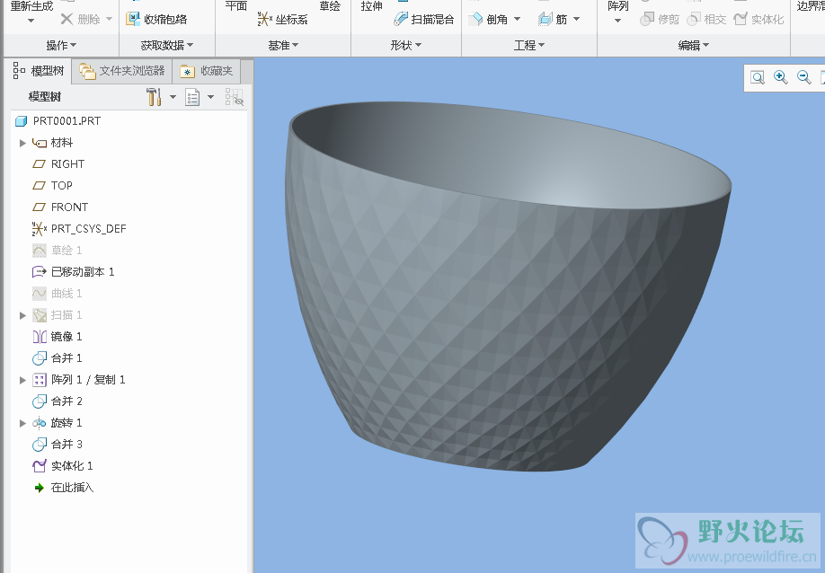

关系式实在烧脑...
撸个不用关系式的
0728-9527.prt.rar
337.61 KB, 下载次数: 34
售价: 3 金钱  [记录]
Creo 4.0 M020

发表于 2018-7-28 11:48 | 显示全部楼层
看灯罩样式应该是做太阳能灯具一类的吧
dz.prt.rar
411.55 KB, 下载次数: 50

发表于 2018-7-28 14:00 | 显示全部楼层
哭泣的雨滴 发表于 2018-7-28 12:43
你怎么知道的呢?
你做这个的吗?
是的
附件的就是去点线构面,繁琐一点,但是不用公式

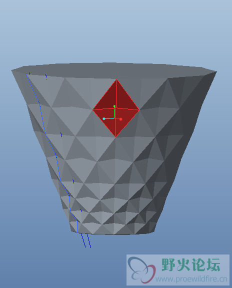

 楼主| 发表于 2018-7-29 12:51 | 显示全部楼层
iskgjj 发表于 2018-7-27 18:34
关系式实在烧脑...
撸个不用关系式的
大神,再弄个内表面的呀!
