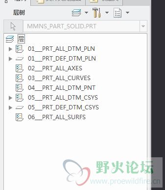

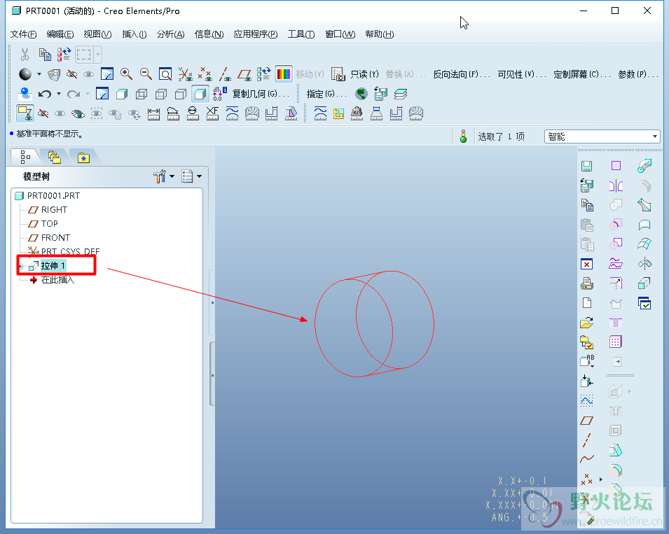

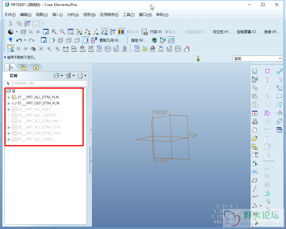

怎么将层树默认显示全部项目,如曲面、线、点、等。现在新建的曲面、线、点等特征都是默认隐藏的,要在层树里面将其取消隐藏才能显示出来。
怎么设置config?

发表于 2018-7-27 16:19 | 显示全部楼层
config中没有这个设置,一般模板中层黙认都是显示状态,
如果你的模板中层默认是隐藏的,那就把它改为显示并保存即可

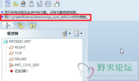

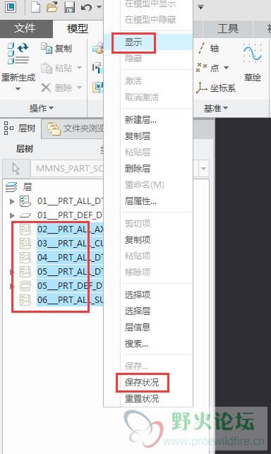

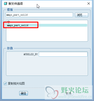

 楼主| 发表于 2018-7-28 08:41 | 显示全部楼层
已解决,因为新建零件是借用了模板,模板的层树是隐藏的。在借用的模板的路径中将模板的层树改为显示就可以了。
