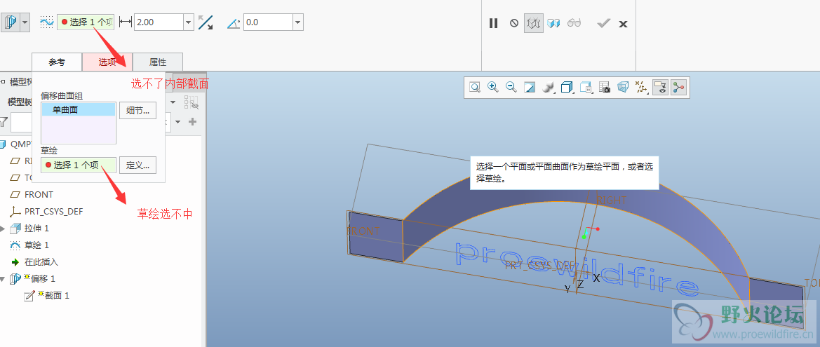

如图,如何实现圆弧面上的字体拉伸!字是通过投影在曲面上的!

发表于 2018-7-27 14:50 | 显示全部楼层
偏移?
-2
发表于 2018-7-27 14:54 | 显示全部楼层
偏移加上边界混合可以吗
2272
341
3197
发表于 2018-7-27 15:07 | 显示全部楼层
曲面上的文字用偏移命令即可完成,具体操作详见附件

点你想偏移的曲面,展开特征就行
选不中草绘
一起creo
2272
341
3197
发表于 2018-7-27 18:24 | 显示全部楼层
草绘时展开定义——草绘——投影,将草图文字投影到曲面上

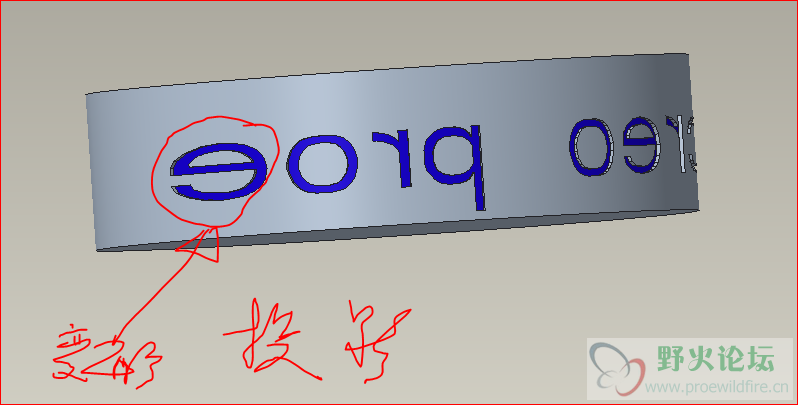

发表于 2018-7-30 10:10 | 显示全部楼层
最好用包络,投影会变形!
2272
341
3197
发表于 2018-8-3 19:19 | 显示全部楼层
futurism 发表于 2018-7-30 10:10
最好用包络,投影会变形!
感谢分享,还真没太注意到这个细节差别
