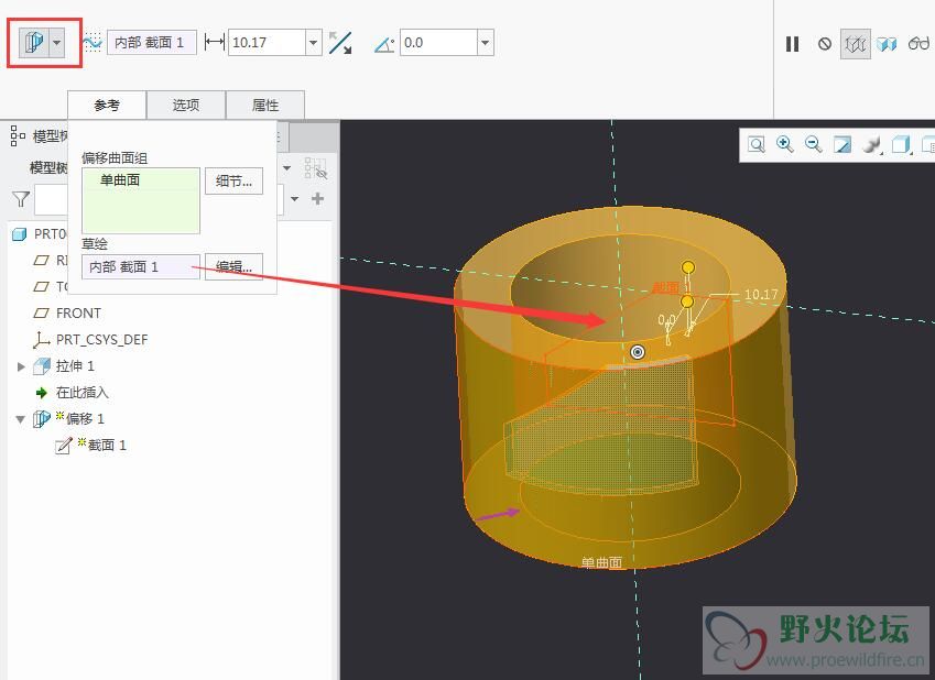

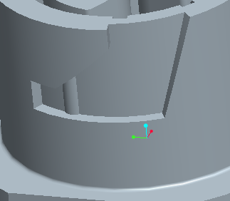

比如这种,怎么才能在那圆面上草绘作图??麻烦详细点 谢谢~

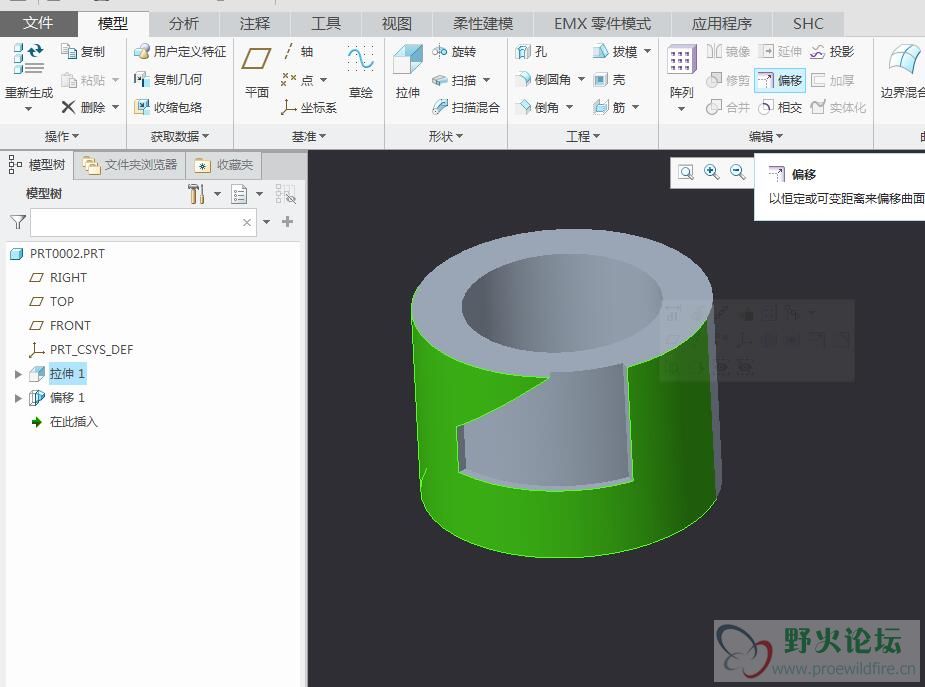

曲面上的特征一般用偏移成型

圆弧面,区域偏移,给出拔模角

我偏移了, 可是我选不到草绘曲面。。

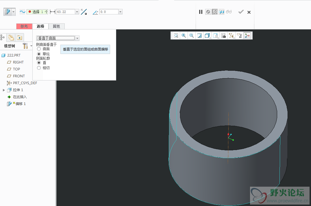

我这个草绘选取不了那个曲面。。而已我这个草绘好像跟大家不一样。。~

草绘肯定不能选择曲面啊,得选择一个平面

他的意思是说投影的时候吧
选择曲面
