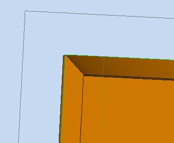

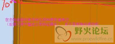

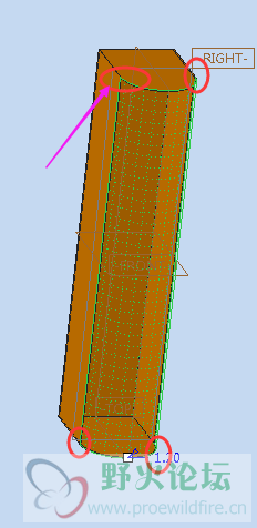

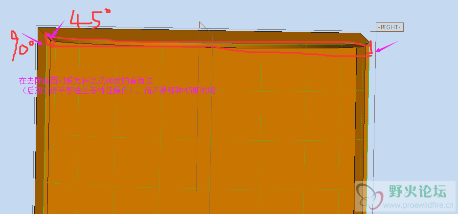

怎样设置才能在去除某个面时候出现好加工,和特征好操作的直角切边?
实体
实体
转钣金
转钣金
半径圆弧面与相切面出现斜角,圆弧面不能进行平整或者法兰等操作

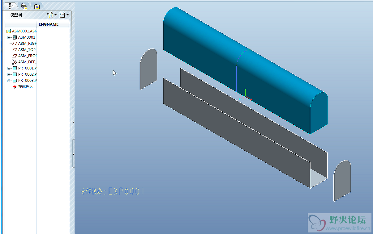

发表于 2018-7-27 12:15 | 显示全部楼层

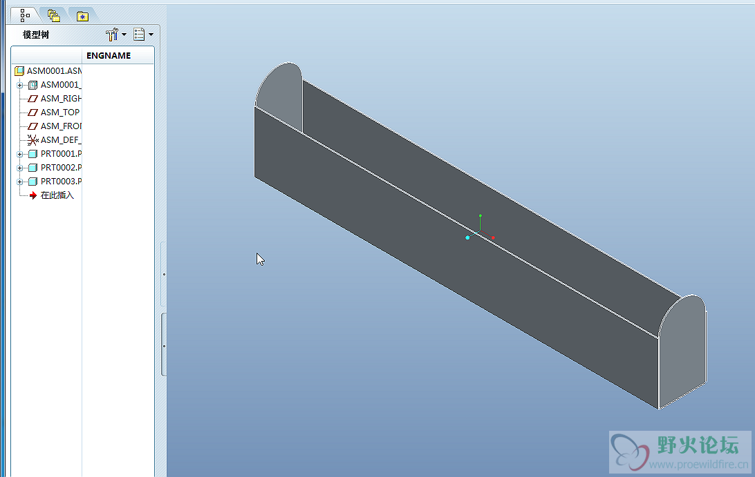

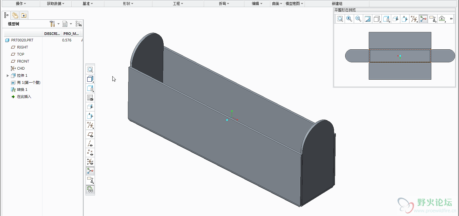

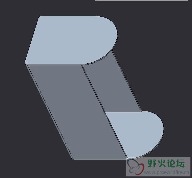

看你要什么样的效果了,拆件或者边扯裂

发表于 2018-7-27 14:47 | 显示全部楼层
这种钣金实际生产中一般都需先折分下料,然后做弯折成型,最后将各片料组合焊接而成

因为我习惯有些钣金件壳体从实体转化而来,有时候在不是完全正正方方的壳体转化钣金时(去除一些面),就会出现一些斜截面,后面特征无法进行

 楼主| 发表于 2018-7-27 20:55 | 显示全部楼层
340047351 发表于 2018-7-27 12:15
看你要什么样的效果了,拆件或者边扯裂
你这第二步抽壳挺好,我抽壳选择去掉圆弧面怎么设置都是出现斜切钣金截面呢

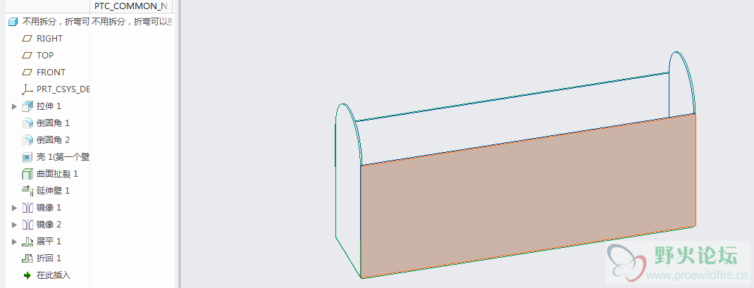

发表于 2018-11-11 23:18 | 显示全部楼层
只要折弯后里面边缘上下2-3点焊就可以,外面不用打磨都很好看的
不用拆分,折弯可以整个做.prt.zip
