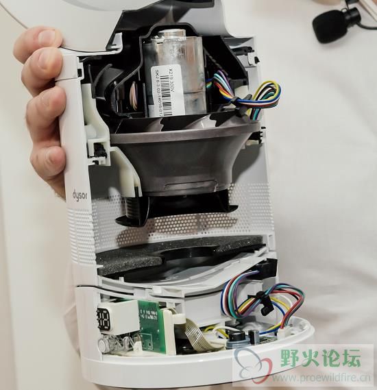

网上看到的图片,戴森风扇。不是很明白这个屏幕结构是怎么做的,显示效果挺好的。有没有这方面的大神帮忙解释解释

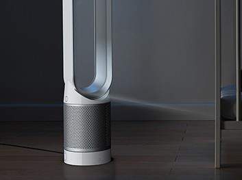

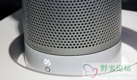

 楼主| 发表于 2018-7-27 09:49 | 显示全部楼层
占楼,顺便补个图
灯不亮的状态下外观是看不出来有屏幕的
本来无一物,何处惹尘埃

发表于 2018-7-27 10:22 | 显示全部楼层
个人看法:这里应该是使用了复合材料
1. 材料内侧不透光,外侧是半透光的
2. 材料内侧对应数码字位有刻槽
3. 外表面磨砂,由于漫反射原因视觉上看不出来

 楼主| 发表于 2018-7-27 10:45 | 显示全部楼层
768944193 发表于 2018-7-27 10:00
看不出屏幕在哪,能不能指示一下
第一张图显示的数字05,第二张就不解释了。第三张只能靠按钮位置确定,确实看不出来

473
663
发表于 2018-7-27 11:07 | 显示全部楼层
Ent、黑白 发表于 2018-7-27 10:50
外壳材质是ABS,至于有什么处理就不太清楚了,这个也是我在网上看的
你说的第一点我也不怎么懂。关于第 ...
看第二张图片应该是有“8”字槽的,应该是模具直接出来的,不需要二次加工吧!

401
526
发表于 2018-7-27 11:51 | 显示全部楼层
可以留意很多音箱显示面是相同做法。底部PCB贴LED,中间一个胶件开数字孔,表面ABS透光
